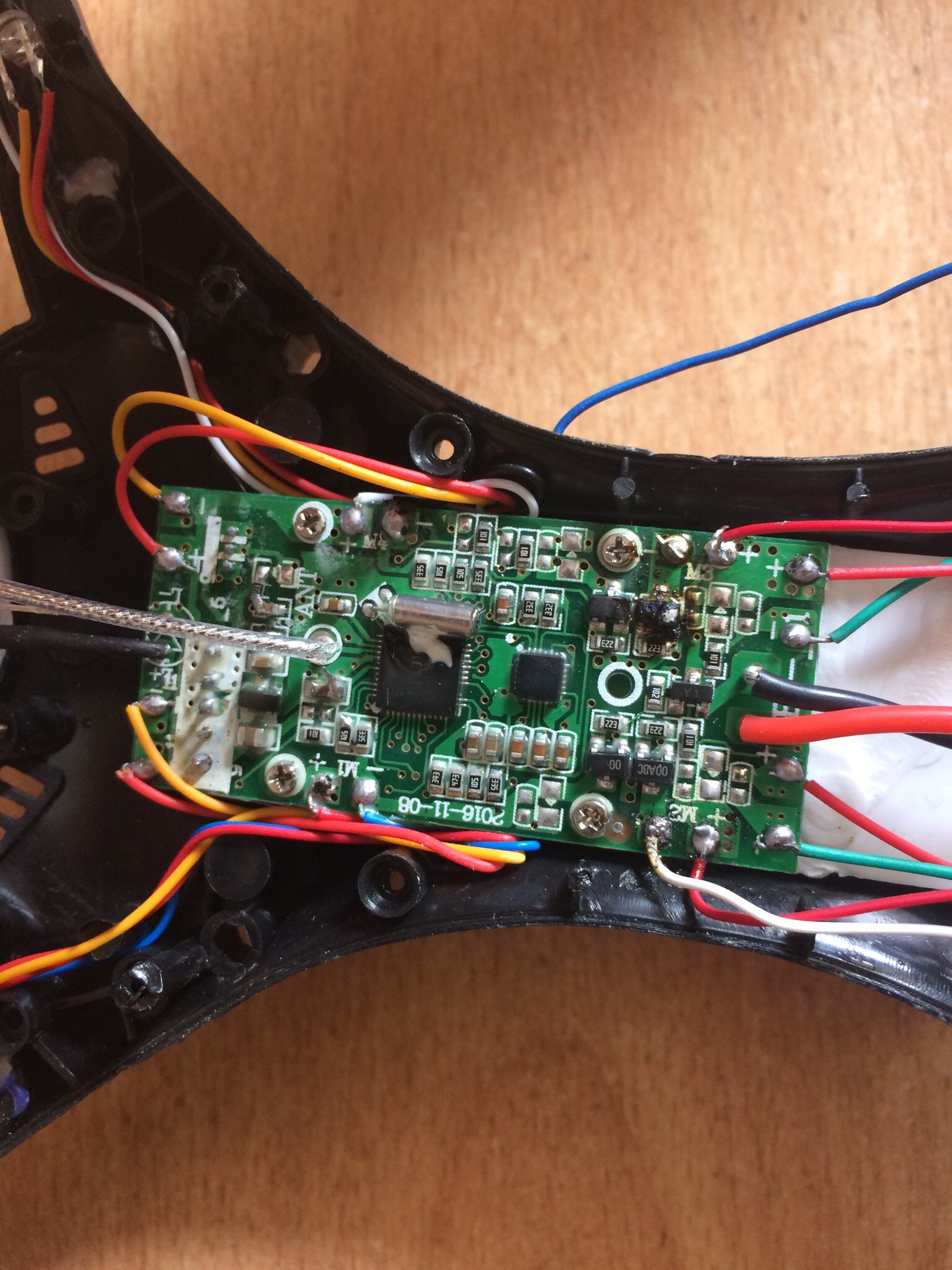

у меня кое-что тут подгорело. один из двигателей работает, даже без пульта 😃
заказал, буду ждать новую схему)
