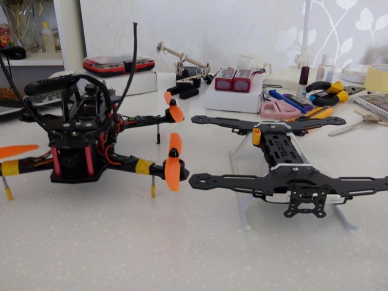

alexkharcov
Решил перекинуть свою боевую машину
[IMG][/IMG]
[IMG][/IMG]
[IMG][/IMG]
[IMG][/IMG]
[IMG][/IMG]
Serpent
Зря - Тарот250 ни боевой ни разу.
За одно размещение и крепление курсовой камеры им положена шнобелевская премия…
Mr-Bean
alexkharcov:
Разместили все очень симпатично!
