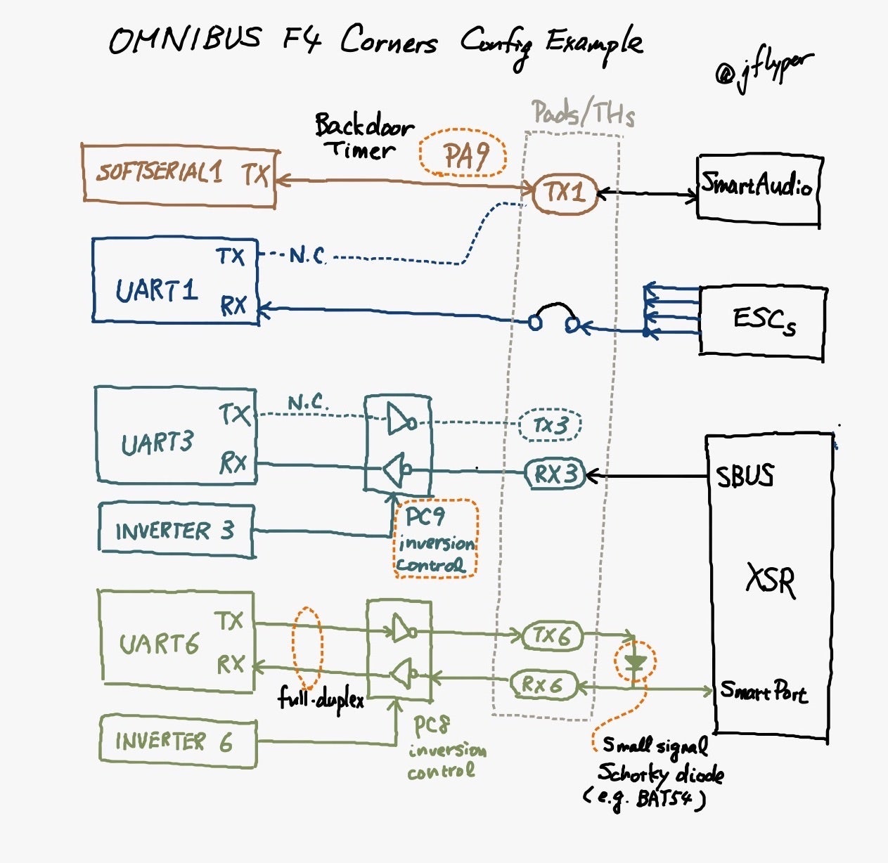

Ребята, привет.
а есть у кого работающая связка omnibus f4 corner + xsr-e c телеметрией?
Хочу завести телеметрию, пробую по мануалу с рцгруппс
припаял диод между tx6 rx6, sport на rx6, sbus на rx3
в кли ввел по той же инструкции:
resource INVERTER 3 C09
feature TELEMETRY
set serialrx_provider = SBUS
set tlm_halfduplex = OFF
пробую армить, и поиск новых сенсоров в таранисе, но ничего не нашел, кроме
RSSI, Rx vbat (5v) и A2 (6.8v странное значение, что это? )
Прошивка бетафлайт 3.5.7
