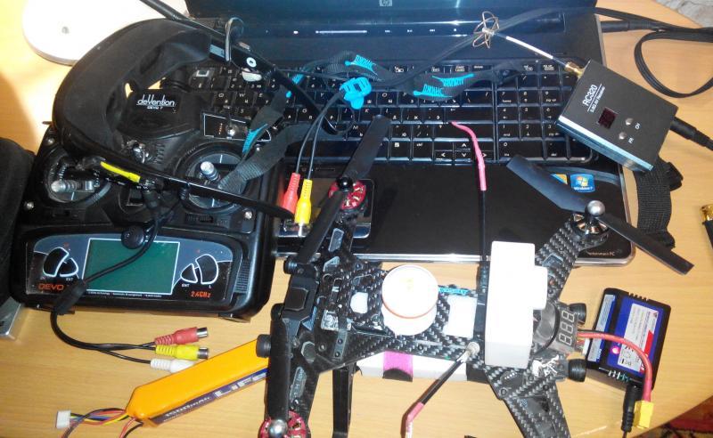

SecondShadow
Все работает прекрасно. Осталось проверить, есть ли передача видео с курсовой камеры. Камера в комплекте, передатчик тоже. Монитор 5.8GHz планирую приобрести к маю. Как сейчас проверить можно? Пару минут увидеть, что камера-передатчик работает?

SecondShadow:
-Без приёмника – НИКАК… у меня дальностьвидео метров 300 - … управление далеко за 300 …дальше не летал…
