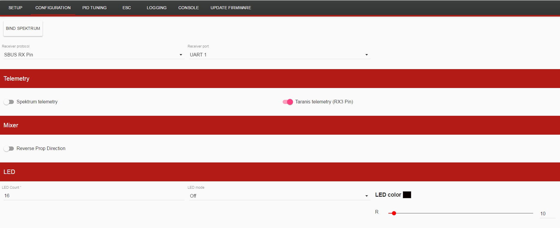

В вкладке конфигурация. По дефолту там стоит дабл ап. Только с второго раза))
Сань, речь точно идёт про вкладку конфигурации? В упор там ничего не вижу 😃
Во вкладке сетапа у меня арм стоит чётко по центру, арм стоит на 3-х позиционнике 😃
Понять не могу какой ползунок куда передвинуть нужно.
Конфигуратор какой версии???
202 стоял)) устарел! Обновил, там всё ништяк) спасибо за наводку!

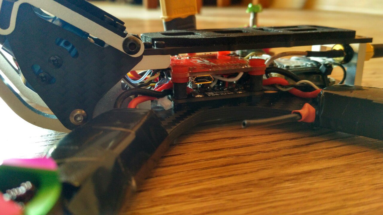

Полетник настроил, были проблемы только с зависанием конфигуратора. Сейчас коннектится, но гироскоп не показывает (картинка не двигается), вольтаж батареи не показывает, на пульт тоже 0 реакции, при этом квадрик исправно летает. В чем проблема?
Всем привет!
Может у кого было такое:
Какой у вас полетник? Какая прошивка? Какой конфигуратор? Какая операционка? Немного побольше информации
Полетник вот этот;
Прошивка из последних - не помню номер;
Конфигуратор RaceFlight 4.2.7;
ОС win7 64;
Пробовал на ноуте - там вообще драйвера не удалось установить даже через Zadig;
На ноуте win7 32.

Видимо все-же что-то с драйвером, т.к. конфигуратор не видит подключения (картинка ожидания устройства), а винда видит. Может какой-то драйвер специальный нужен?
драйвера для револьта не нужны. При первом подключении винда сама установит драйвера. Он будет определяться вроде как рейсфлайт фс.
Как вариант можно удалить драйвера stm и задик. (если установлены) И драйвер что установился при подключении полетника. И попробовать заново подключить полетник чтоб установился драйвер. Просто возможно есть конфликт между драйверами. У меня у знакомого такое было.
У меня он вот так определяется: prntscr.com/etvit7
Как решился конфликт драйверов? spracing f3 почему-то не конфликтует.
снесли все драйвера и всё заработало))
