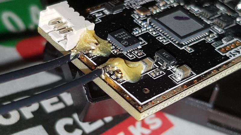

Лишь прошу обратить внимание на крепление антенн внутри корпуса. У одного из двух отказавших у меня приёмников одна антена не была воткнута в разъем с момента сборки, а держалась на затвердевшем герметике аккурат под углом к разъему. Возможно, из-за этого и подгорел приемопередатчик. Я не знаю точно. Симптомы были как у Игоря, М. Оба приемника за 10-15 метров теряли связь.
alien131314
  1. если почитать по ссылке, то приемники, которые советует Максим, имеют защиту от помех, вызываемых работой свечей ( я понимаю, что для нитры это неактуально ). Но в вертолете хватает и других помех, главным образом их генерят сервы ( в т.ч. имеет место быть пресловутая “защита от обратных токов серв” ). Генерят обратный ток не все сервы, а только определенные модели ( насколько я понимаю, кстати, таких моделей - явно больше 50% ). Соответственно, у кого - то приемник с неподходящей для вертолетов схемотехникой будет работать, а у кого - то он будет дохнуть через каждый десяток - два полетов. Основная проблема и специфика вертолета - как раз помехи от серв и очень большое и нестабильное потребление от бека, в отличии от тех же квадриков, где от бека запитана только электроника. И не надо сразу все списывать на “пафосность”.
