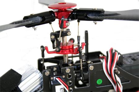

А откуда взяться 90 градусам? Там ТРИ лопасти.
Ну и что? Хоть две, хоть три, хоть пять лопастей 😃
По мануалу не совсем понятно…
Вот одна картинка:
Вот вторая:
На первой вроде угол наклона линков гораздо меньше… Хотя может быть так кажется из-за ракурса. Но на второй видно, что настроено как и должно быть - когда лопасть смотрит строго назад, ее шарик на тарелке смотрит ровно вбок. Так оно и должно быть.

На верхней картинке просто снято так, правильная нижняя.

к сожалению эта штука фиксируется шплинтом к валу и не вариант изменить ее положение как хотелось бы , я уже думал об этом
Значит фазинг настроен верно, и тяги должны идти под углом.

правильная нижняя.
Ну вот на ней и получается упреждение шарика на тарелке относительно лопасти примерно в 90 град.

Я развернул сам ротор относительно вала и тарелки на 180 градусов , и теперь каждая лопасть встала не посредственно над своей шаровой , но меня мучают сомнения и не дает покоя этот наклон тяг ведь не зря китайцы установили их именно так как показано на фото , и потом ! почему в настройках нужно выбирать установку одного серво привода а не трех ? если бы был пример базовой настройки именно этого верта , то и вопросов не было бы , дело в том что при заводском расположении тяг можно управлять вертом и удержать его , но гироскоп сам наклоняет тарелку в нужном (правильном) направлении , тогда как пишет AndyBig упреждение шарика на тарелке относительно лопасти примерно в 90 град. и получается хаос
Естественно не зря, поэтому и говорю - если угол просто так не меняется, то и не надо его менять:
syryl:

Совершенно верно ! и у меня так же , тока когда тяги стояли под наклоном (с опережением ) как на фото верт валился на бок , когда тарелка срабатывала скажем на передний ход , то есть передняя часть тарелки опускается а боковые сервы приподымают тарелку , щас ! когда я изменил наклон тяг стало все (правильно) то есть при наклоне тарелки в перед верт начинает наклонятся в перед

В данный момент когда я изменил наклон тяг управление стигом стало саответствовать направлению тарелки , теперь если я даю стиг в перед то и вертолет пытается лететь в перед , я еще сегодня не испытывал верт погода плохая , пробовал тока удерживая в руке
