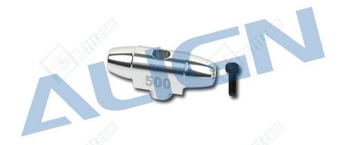

Lisenok:
Уже зашёл. Сцылки нету, а выглядит вот так: forum.rcdesign.ru/attachment....7&d=1334123658
аааа спасибо… такие я видел в комплектах продают с флайбарлес головой. надеюсь разберусь куда ее там втыкать
