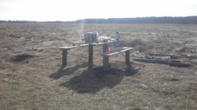

Прикольно, бревна теперь вместо Димы шашлык жарят
Да уж шашлык был отменный как в деревне.

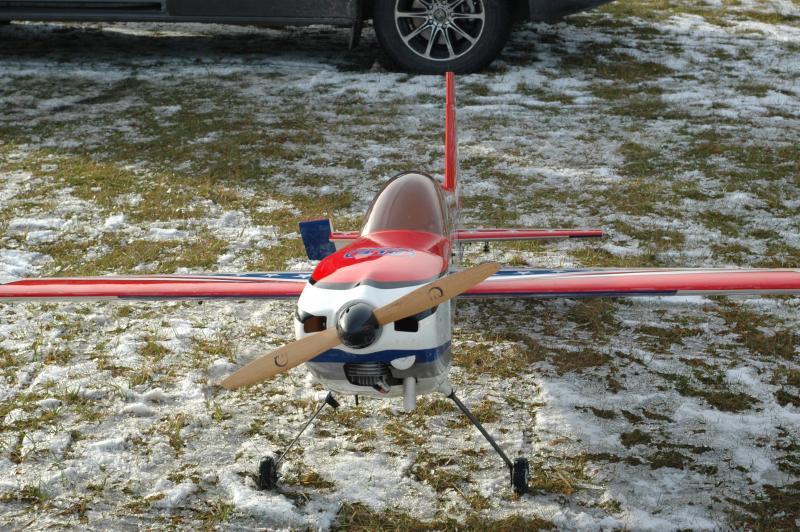

Мужики всем привет. Поздравляю с успешным так сказать открытием сезона. Нужна помощь. Купил в пилотаже новый двиг. импакт 3025/10 800 KV 3S Li-Po с потреблением 50-55 А (в мануале) указано рекомендуемый винт 14х8. Так же указано, что для самолетов весом до 2800 г. Акк стоит 4000 мА 25С, регуль хоббикинг 100А 2-6S. Замерил тягу на безмене (к хвосту привязал) 1,6 кг. (((. У меня до этого стоял мотор 1200 KV 3S с винтом 13х4 выдавал 2,0 кг, правда жрал много. Что у меня не так и с чем? Если я правильно понял, то если дл самолетов до 2800 г. то и тяга должна быть не менее. Так как ранее брал движ. для самол. до 680 грамм и тягу он показывал на 3S с винтом 9х4,7 (опять же, те же рекомендации пилотажа) в 720 гр. подскажите что можно сделать чтобы увеличить тягу.
Если например поставить больший винт то не угроблю движку - мож например геться будет сильно или потребление будет через чур большое.

Мотор греется? Ток какой потребляет? Весит двигатель сколько? В общем по любому движок 500 Ват если не на вертолёте больше 2-х кило тяги ни как не выдаст… А самолёт весом в 3 кило легко можно поднять с тягой в 1 кг… Так что скорее всего всё работает так как и должно…
З.Ы. Он вообще 300 Ват!
И для квадрокоптеров весом 2,4 кг самое то…

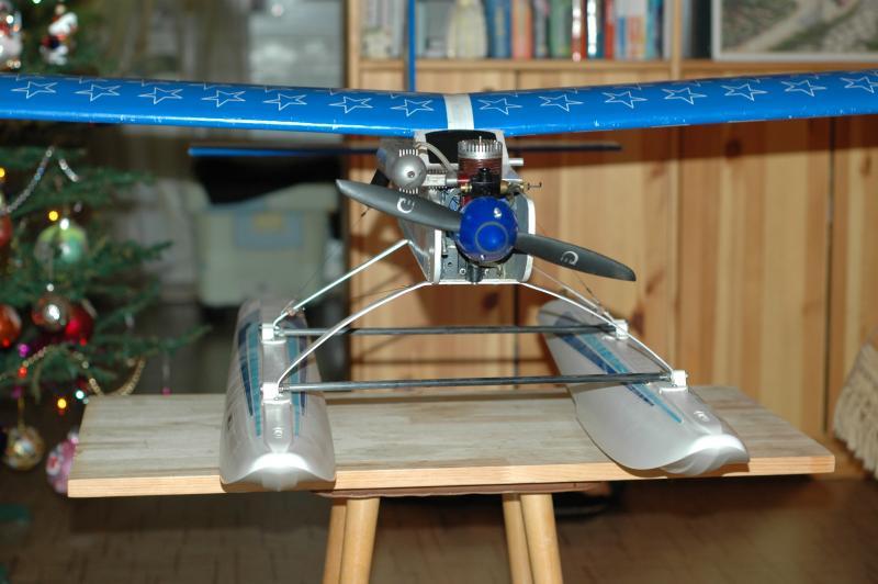

😮:oшикарные поплавки для взлета с воды…
Мотор развернуть и пропеллер поменять на воздушный…
