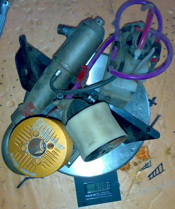

К примеру: вот, что я снял с левой стороны шасси
Двигатель с трубой, топливный бак и защитная лыжа. Вместе весят 700 грамм и это без топлива. Оно добавит ещё 150 грамм.

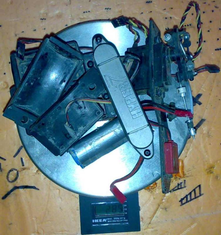

С правой стороны я снял
Серву газа, сервопалубу, борт и т.п. В сумме на 285 грамм.

Налево положил аккумулятор в боксе - примерно 560 грамм и регулятор 115 = 675 - то есть даже чуть меньше, чем вся двсная фигатень.
А справа поставил мотор и алюминиевое крепление для сервы. Мотор я не взвешивал, но думаю он весит немного больше, чем сервопалуба.
В итоге получается, что установка электро даже улучшает поперечную балансировку шасси, т.к. тяжёлый мотор перевешивает акк, который весит меньше ДВС.
Причём ещё остаётся место для манёвра. Регулятор можно посадить за мотором справа, так что развесовка станет ещё лучше. Хотя мне итак понравилось как машина едет.
