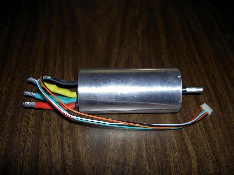

Вот мой мотор на котором катал Вася
4030 багги и его аналог неу 1512 3д 1700кв
номинальное напряжение 20.4в
Только у меня было 4 банки. И соответственно напряжение 14.4В . Поэтому обороты, мощность и КПД существенно ниже.
Замечу, что по моим КАЧЕСТВЕННЫМ расчётам более 350ВТ СРЕДНЕЙ мощности (на трассе) не нужно НИКАКОМУ монстру 8-го масштаба (ну… по крайней мере с 4-мя колёсами). Пиковая конечно иногда требуется. ИМХО, 5-кратный запас по максималке относительно средней очень даже не помешает. Для бездатчиковой системы - лучше 10.
Если запаса у мотора не хватает - я грешу на это в моём случае -
Справедливы несколько другие данные для того мотора, что стоял у меня -
2650й багги ( он же неу 1512 2д)
номинальное напряжение 13.2в

Текин конечно просто добавил ДАТЧИКИ (sensors). Только он ничего не копировал, а просто заказал моторы на фабрике Нео. Кстати, отсюда и нехилая цена. Если бы то же самое, но делал сам - было бы на 20-30 дешевле, если бы заказал копию в Китае - возможно и вполовину.

удивительно, что китайцы не выпустили моторов с датчиком для 8-го масштаба 😦
BERSERK80
Привет
Feigao - катайцы выпустили 2006 году , моторы вышли малой партией , и обладали несколькими недостатками +
к тому же не было ни одного регулятора который мог работать с этим мотором
был только один Novak HV4400 который быстро сгорал
Psyho
Какие параметры мотора? Где такой продают? Ни разу не видел.
vasya_y
Моторы Фейгао с датчиками выпускаются серийно. Напиример под брендом Speed Passion. Они бывают размера L (слабоват, максимум багги на … 3 банках или типа того) и XL - позиционируют для монстров и трагги. Последние куда ни шло, но пока практика была отрицательная - долго не выдерживали.
