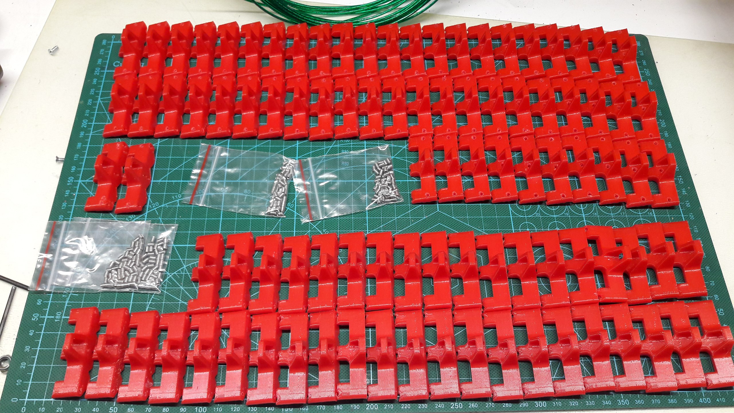

Постройка скоростного "монстра" на гусеничном ходу!

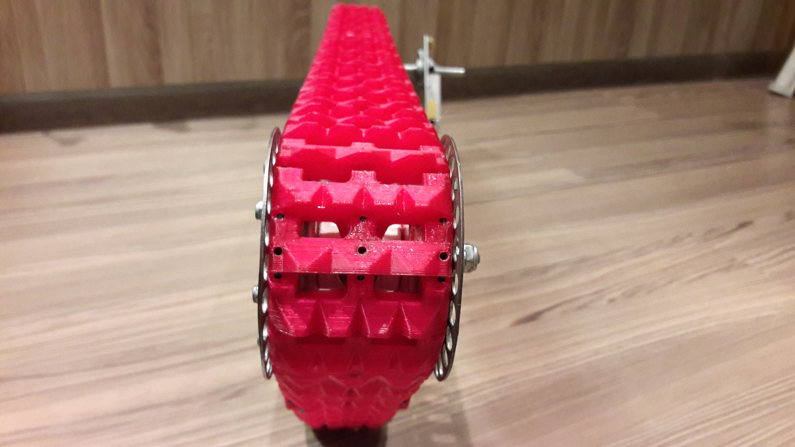

Александр приветы. Что за движки выбрал? И какие редуктора? Из чего печатал гусянку и ролики?
Совсем гладкие гусеницы - это так специально задумано?

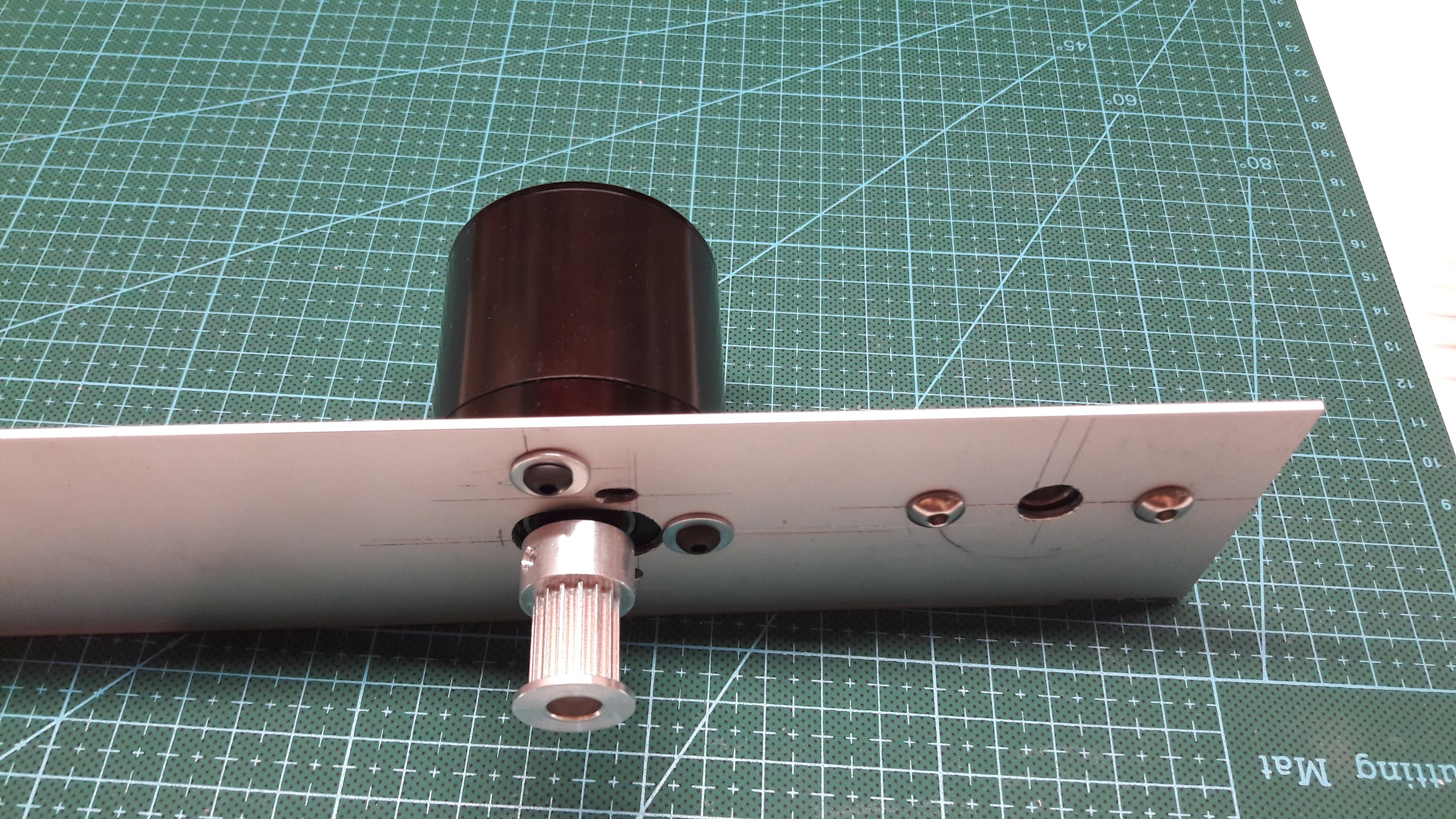

Владимир, движки будут такие www.ebay.com/itm/…/401630524424?epid=27016950297
Это коллекторные движки на 80 витков. Регули будут такие www.ebay.com/itm/…/381292015747
Все печатаю пластиком PetG, очень нравится, забыл что такое PLA и тем более ABS, ни усадки, ни запаха, супер. Производитель absMaker (не реклама). Насчет, гладких гусениц, не торопись, все будет с зацепами )) я об этом постоянно думаю.
Vladimir777
Приветы. Всё понял кроме редукторов - решил сам шестерни печатать? И почему витков 80? У движка обозначение - 13Т это по моему
и есть количество витков на обмотке -13 или я ошибаюсь? Движки тяжеловаты будут по сравнению с бк но на первой стадии не так важно.
Регули- зачет. У самого 4 штуки таких. Обороты движка 29 000 об/мин. Можно уже от чего то отталкиваться.
Диаметр звезды визуально 45 мм. Скорость 40 км / час или примерно 667 метров в минуту.
Длина окружности звезды привода гусянки – 141,3 мм или 0,141м
Обороты получаются 667 / 0,141 = 4 730 об. мин на выходе из редуктора
Передаточное число 29000 / 4730 = получается примерно 6
Можно и одну ступень сделать если пин 10 зубов, спур 60
