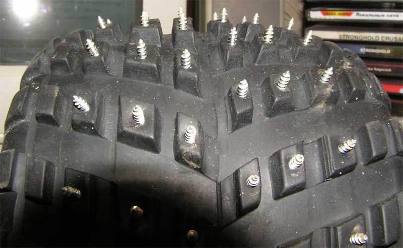

Севодня в парке кто то заснял моё жоби - ДВС (с шипами) приколола (настальгия блин…)
Чтоб велосипедную помпу не возить, надо нормальные колёса - я пока думаю какае!
