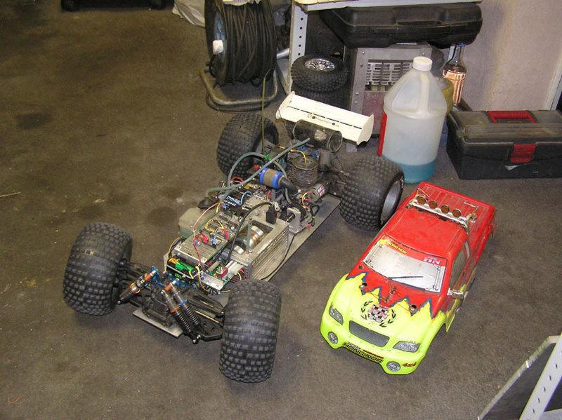

Начну с того,что в один прекрасный день пришла идея купить 28 ЦИКЛОНА для отрыва души.
По истечению не которого времени захотелось его немного изменить,что собственно и получилось
Затем
Затем
Ну и на этом моё желание изменить (из маленького сделать большое) пришло к решающему финалу.
Решил на маленький ЦИКЛОН поставить бензиновый двигатель в 37.5сс.
Но об этом чуть позже.
кстать прикольно получилось))

Для переделки пришлось многое изменить.
1)Это рама полностью скопированная с 8 масштаба
только увеличена длина и на пару см ширина.
2)Замена рычагов,чтобы увеличить колёсную базу
для сравнения родной рядом.
После установки мостов пришлось поломать голову как передать крутящий момент с двига на карданы.Подвернулся не рабочий гайковерт готовыми и подходящими примерно по размерам косозубыми шестеренками,их немного плохо видно на фото
Так что после изготовления нехитрого корпуса вопрос был решён.

В процессе сборки долго мучался с правильной установкой двигателя,так чтобы машинка не клевала носом на трамплинах.Даже первые пробные заезды были на раме из двух кусков,так чтобы не сверлить новую.Только после всего все стал переносить на новую раму.
Вот так выглядела во время пробных заездов.

После многих мучений всё таки наступил день первых пробных заездов.
И ВОТ
Ну а потом ещё немного погоняли

Автор молодец! Я только радоваюсь за подобных людей и проекты. Не понял от чего стоят колеса, на былех дисках я так понял от 1/5, а от чего в первых постах? Нажать сюда, далее на любую из сылок. Может пригодится инфа.
Спасибо,особено за информацию.Она никогда лишней не бывает.А колеса в первых постах стоят стоковые от РЕВЫ размером 147мм диаметр.А с белыми дисками от того монстра что на фото рядом там где-то мм 200 или поболее не мерил,но они очень тяжелые.А в плане колеса,те что будут стоять 160мм

Сегодня пришлось разобрать все до последнего винтика.За три месяца покатушек слабые места все вылезли наружу.Самое первое это сателлиты заднего дифа,так как на него приходилась максимальная нагрузка после приземления на трамплине.Так новые детали практически все готовы,буду подгонять и устанавливать на раму.
Это новый диф с более прочными шестеренками.
Это уже не переделка циклончега, а создане новой модели с использований лишь некоторых деталей от базовой модели 😉 Реально круто 😃
Да базовая модель была и остается ЦИКЛОН.То что сделано на его базе будет проверено и все немного усилено.А это просто будет немного увеличенный Циклон или что-то вроде него.Ведь все детали почти копия фабричных только немного побольше размером.
