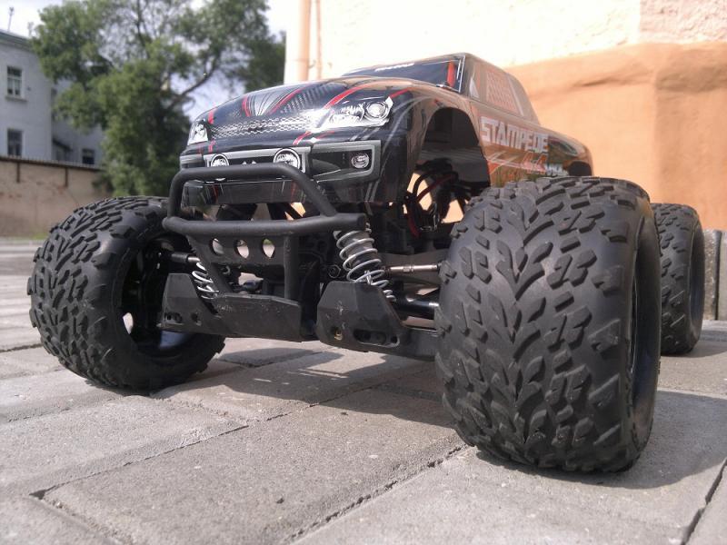

Всем привет.
Купил стампеда VXL, есть вопросы:
- Никак не могу настроить сход-равал задних колес. Сходятся внутрь если смотреть сверху (см фотку). Это вообще настраивается или забить? Вертикальный развал понятно как настраивать, а горизонтальный - непонятно.
- Передние колеса поворачивают влево на больший угол, чем вправо. Как у вас? Там максимальный угол поворота только с пульта настраивается или что-то механическое подкрутить руками можно?
- Чтобы поставить передние колеса прямо, нужно регулятор на пульте (первый маленький) выкрутить вправо. При положении регулятора по центру, колеса повернуты, соответственно влево. Как поправить? Мне кажется п.2 и п.3 как-то связаны между собой, но пока не разобрался 😃
- Если стартовать очень медленно и плавно, то машина начинает подергиваться и издавать характерные звуки, как будто шестерня где-то проскальзывает. Если давить на газ уверенно, то все ок. Это нормально?
Пока все. Всем заранее спасибо за советы!
evgenius,
- это не настраивается. Мало того - так задумано!!! Сделано для лучшей управляемости модели, так как мощи много. Короче - так надо и так лучше 😉
- см. 3
- а Вы инструкцию читать пробовали??? Да, выворачиваем этот регулятор так, чтобы колеса стояли по центру и при этом они должны поворачиваться на одинаковый угол. Если регулятор вывернут в крайнее положение, а колеса по-прежнему не по центру - переставлять качалку на серве.
- это нормально. Мало того - так должно быть и есть у всех =) это называется коггинг, движок трехфазный, безсенсорный, ток слабый и происходит колебание туда-сюда. Чтобы этой проблемы не было, надо покупать сенсорный движок, в нем датчик определяет положение вала и подает ток так, чтобы такого эффекта не было.

Фотка для привлечения внимания 😃 Фоткал вчера.
