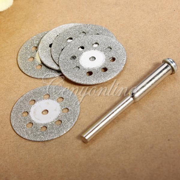

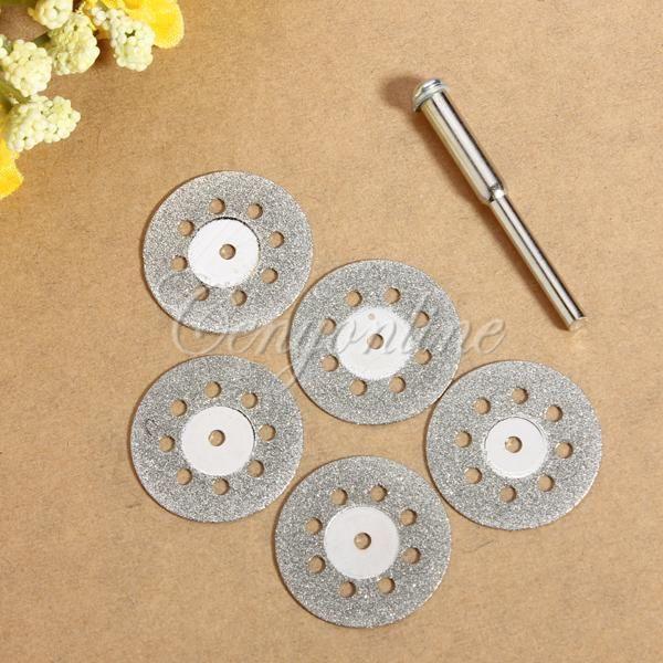

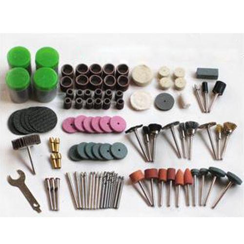

Пользуюсь вот таким , покупал год назад на кинге. В целом доволен, за те деньги уже давно себя окупил. Насадки рекомендую брать на Ebay в наборе, можно и по отдельности. Вместе с доставкой один такой набор выйдет в 500-600 руб. Если заказывать насадки по отдельности, то 200-300 руб. с доставкой. Вот такие круги можно купить за 120 руб. с доставкой.
Использую его в основном не для грубых работ, по пластику, дереву, иногда по металлу. В моделизме он является незаменимым инструментом, да и в быту тоже не раз выручал.
