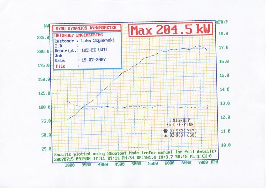

slavatb
J_MoToR:
нитра .28 и 50-400сс? Еще напишите, что на одной модели…
два бензиновых двигателя абсолютно разных характеристик на абсолютно разных машинах… включая трансмиссию
  • для езды по говнам выгоден момент именно на низких оборотах (на моих 2.4 литрах пресловутая полка с 1700 до 4500 именно для таскания 2 тонн по грязи)
Ну вот вам еще иллюстрация, что такое момент и почему вкупе с ним выгоднее высокие обороты, а не низкие. Речь об ускорении, а на удобство ползанья в грязи нам наплевать в данном случае
Это мотор, которым я ежедневно пользуюсь. Видно, что график момента абсолютно ровный. По-вашему, машина также ровно разгоняется и одинаково тянет на любых оборотах? И не будет разницы, ускоряться с 2000 оборотов или с 4000? Разница на самом деле четко есть, чем больше оборотов, тем быстрее разгоняется машина. У двигателя момент 430 Н*м, но если б этот момент был на 2000 оборотах в минуту, и не было бы на 6 000, быстрее было б на велике ездить

J_MoToR
slavatb:
Что то мне подсказывает, что Вы имеете очень ограниченные пристрастия и вкупе с ними знания…
тут - знаю, тут - на фиг, тут - знания заменяются понятиями или желаниями…
slavatb:
а мне нет… или и тут начнете мне что то доказывать?
