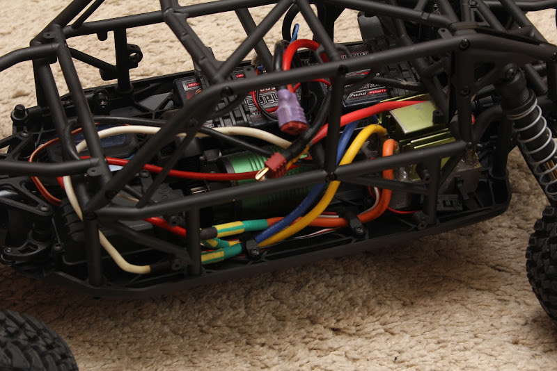

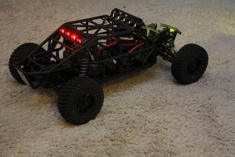

Ну короче вот, наконец-то спаял диоды. Фоткать так чтобы было видно и телегу и свет, довольно тяжело…
По покраске пока думаю. Не созрел так сказать:)
Remington12
Вчера покатался, пока без кузова (в городе резко пропали краски по лексану).
Телега таки жжот:) Силовая (турнига шорткорс + кастл 1410) с 52Т спуром — полет нормальный, можно еще немного нагрузить, за 5 кругов — мотор градусов 50, регуль холодный (правда регуль я допиливал).
