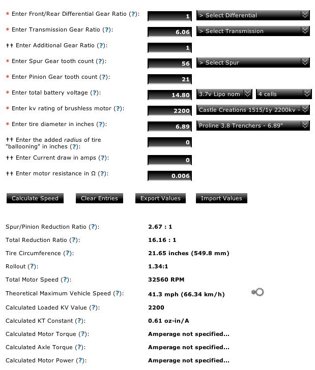

Продолжая тему - попробовал калькулятор - scriptasylum.com/rc_speed/top_speed.html
Ввел вот такие значения:
6.06 взял из мануала “3 gear gearbox with center differential for superior traction and performance with 6.06:1 internal ratio”
Колеса выбрал примерно подходящие. (Кстати, могу в выходные их надеть)
Макс скорость получается 66.34 км. А добавить дюйм на “ballooning”, получится 85.6 km/h.
Так что замеры, похоже, подтверждаются теорией!
Fuckname
В балунинге дюйма быть не может, дюйм - это значит передние колесики уже порвались;) Пишите максимум полдюйма.
Forward
Fuckname:
Ну, писать, это не ездить…
Согласен.
