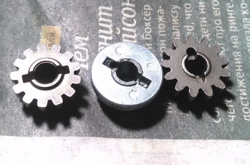

1.С ателлиты в дифференциалах. Почему-то в моей модельке во всех трёх диффах стояло по два сателлита.
слева направо: от раттлера, родные, от sst.
От sst не подходят, с ними дифф блокируется. От раттлера почти подходят, собранный дифф слегка закусывает, если не ставить шайбочки сателлитов то ничего не закусывает.
все эксперименты проводились с родными шестернями чашек.

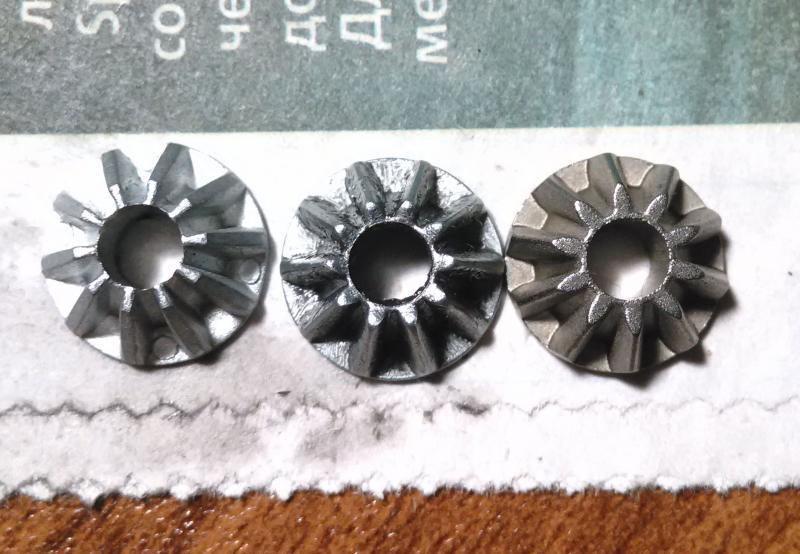

Ведомые шестерни диффов. Оба правых-родные, верхний левый-sst, нижний-раттлер.

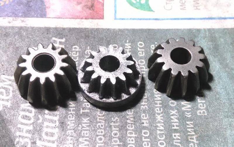

левый-sst, центр-раттлер, правый-родной.

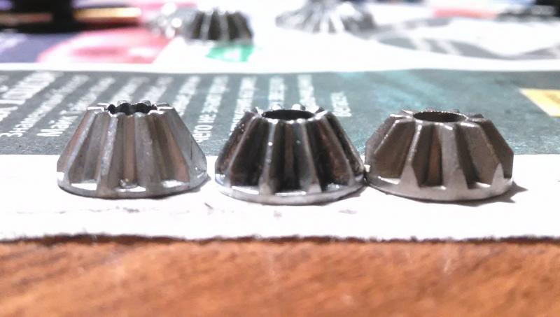

левый-раттлер, верхний-родной, нижний-sst.
Так как шестерня от раттлера имеется только в единственном экземпляре, то я её даже не примерял, хотя она мне понравилась больше, чем от sst. Она выточена из цельного куска металла, в отличии от пресованной у sst, и сложнее царапается
От SSt подошла без проблем.

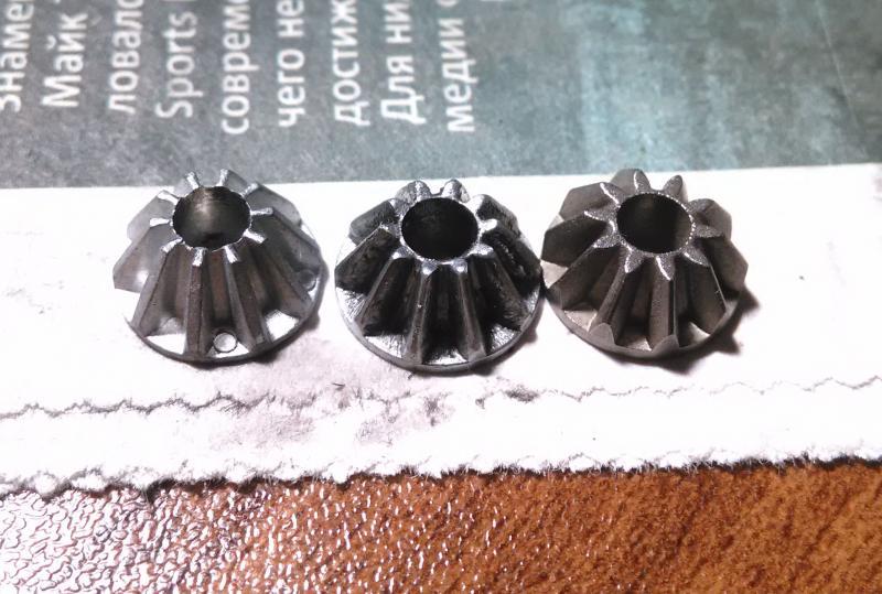

Ведущие шестерни диффов.слева SSt, справа раттлер.
SST мне понравились больше, шестерня от раттлера ниже и даёт меньшую площадь зацепа шестерен, и родной штырёк не помещается в предназначенном для него месте. -
