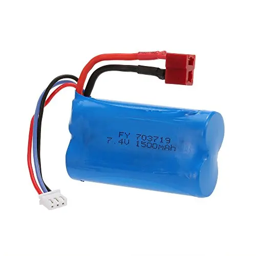

привет всем. подскажите ,можно собрать батарею 2S на LG Hg2 18650 3000мАч 30А,25A или только на 20А?
Собрать батарею 2S можно. Про амперы какую то чушь несете. Ток батарея 2S будет отдавать как 1 элемент согласно даташиту. Если хотите увеличить отдаваемый ток и емкость, то собирайте 2S2P. Емкость и отдаваемый ток увеличатся в 2 раза.
Как сказали выше можно собрать на те амперы, которые гарантирует производитель. Подключаем последовательно. Только разрежьте термоусадку на стоковом аккуме и посмотрите как распаян балансный разьем. Только стоковый регуль не выдержит 30А. У меня умер на сборке 30А.

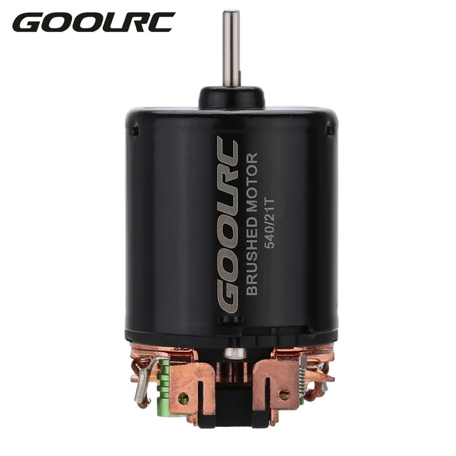

Купил двигатель 540 21Т.
Подскажите как проще, но правильно подсоединить провода к двигателю? Паять надо? Или клеммы ответные какие-то есть.
Двигатель такой (не реклама!!!). Только дырочек в клеммах нет.
Пайка конечно.
Я собрал на двух LG HG2 18650 3000 mAh 20A(30A). Работает прекрасно.
