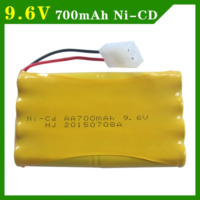

ребят имеется у меня подскажите как пристроить)
Agnet
та я немного в курсе, вот думаю как его перепаковать, там 8 элементов, но непонятно до конца каких и по сколько вольт)
ermotion
смысла паковать нет! 700 миллиампер ниочем для машинки. на 3 минуты?

Agnet:
Никель кадмий не будет работать даже при 9.6V, машина дернется пару раз и все ток отдачи слишком маленький. Когда то такие аккумы в телефонах стояли, там они могут работать.
