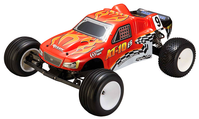

Так все-таки багги или монстра?
Специалист_по_радиоуправлению
Приветствую!Монстра желаттельно бы(примерно как на рисунке).
Но вот пра то что всё это вылетит мне в копеечку,я на это не смотрю,все материалы я найду,да и оборудования мне в моей мастерской хватит…А работа стоит только что нет чертежей… 😊

давай начинай что то делать .
по твоим словам я сделал вывод что по конструкции у тебя получится заднеприводный электрический … монстр или багги понять не возможно, про колеса ты не написал.
делаешь ты его только для дома и для асфальтовых покатух.
Пишешь странно передняя независимая а задняя как на картинке ( она на картинке и есть независимая.
Огромная проблема при постройке независимой подвески большое количество сложных деталей ступицы рычаги амортики редуктор с креплением рычагов и бабочки под амортики тяги и наконечники и все это нужно сделать с максимальной точностью.
У тебя самое сложное будет в задней оси.
Понадобится собрать редуктор с мотором и к которому должно будет крепится 2 нижних и 2 верхних рычага подвески 2 амортика крычагам крепится ступица в ней 2 подшипника и вал ступичный с переходником на крепление колеса.вал нужно соединить с редуктором при помощи 2 карданных шарниров. если ступицы сделать прямыми то машина будет хреново управлятся . На всех моделях задние колеса сводятся это дает хорошую курсовую устойчивость тоесть нужно чтоб хотябы задняя ось имела регулировку схода. развал добавит еще сложностей.Вот это у тебя должно получится в конце
СПЕЦИФИКАЦИЯ:
Длина: 260 мм
Ширина: 316 мм
Высота: 102 мм
Вес : 2300 гр
На картинке изображен стадиум трак от Тандер тагера он был у меня в руках и мне кажется что сделать его в условиях мастерской можно но …
ладно продолжаем примерно размеры машины представил?
ты пишешь про сервы самоодельные фотки я так понимаю сделать ты удосужился.
что за дифференциал вертолетный откуда он у тебя?
может ты с летчиками общаешся? нареж у них всякого дерьма и не мучайся ты с аппаратурой.
Я так думаю и моторами у них можно разжится. к примеру бесколекторными. 😂 шутка.
