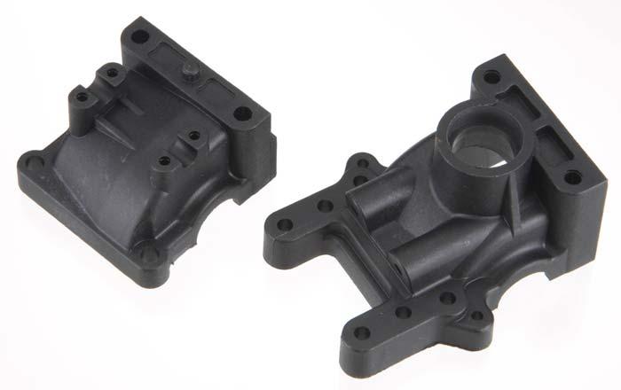

Всем привет! Слежу за темкой, интересная. Мне кажется мосты от краулера не подойдут, там передатка очень большая, будет просто вездеход 8-ми колесный, скорость потеряете. Я тут прочитал как народ делает проходные дифы, чето я не пойму в чем проблема, покупаем два булксхеда от любой багги, трагги, берем только половинки где выход с подшами под пиньон, и все их состыковываем получается идеально, в баггах, траггах половинки булксхедов симметричные относительно подша. Единтсвенно, там в одной половинке есть паз, а в другой шип небольшой, это типа лабиринтного уплотнения, чтобы в пыль и грязь внутрь булксхеда не попадала, срезаем нафиг шип и все, болтами стягивающими две половинки отцентрируются отлично. Может уже кто писал про это, я что то не увидел.
Червячные - да, но например на моем скорпионе обычные мосты.
Идея интересная, надо ее обдумать…
Обдумал, вроде получается. Единсвенное что шестерни главной пары в обоих мостах должны быть с разных сторон относительно оси карданов. Так что нужна кучка мостов на собрать конструкцию с дырками/прорезями в нужных местах. И должен быть зеркально-симметричный вариант к правому rcopen.com/files/4ce4925d9970730077e0698a там внутри есть выемка под спур ГП.
Или мост должен быть симметричный относительно горизонтали, вот этот не перевернуть clodzone.com/wp-content/…/axialbuild004.jpg точки крепления только с одной стороны.
Дурная голова рукам покоя не дает. Я всетаки это сделал =)
Мост лежит так, чтобы направление вращения карданов позволяли поставить его на стоящий рядом Скорпион. На родном мосту спур главной пары слева (первое фото). Несколько неприятно, что межмостовой кардан будет не горизонтален, если не понравится - возьму чашки с нулевым кастором.
Переделка минимальная, только срезал бортики на половинках. Теперь надо придумать как прикрепить серву и подрезать 2 уха, мешающие поворотам.
Можь немного неказисто получится, но так и хочется стянуть обе половинки нейлоновыми хомутами 😃

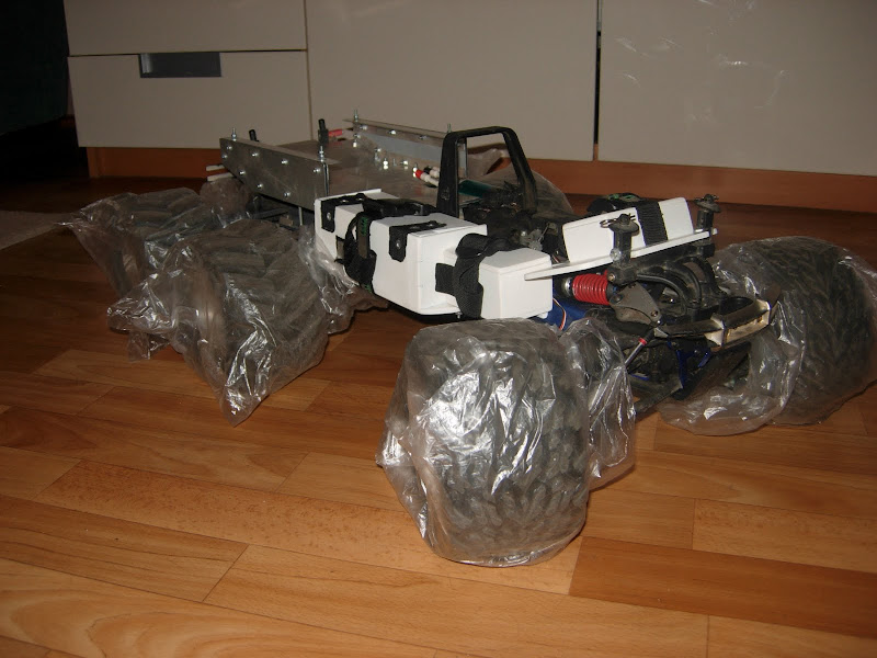

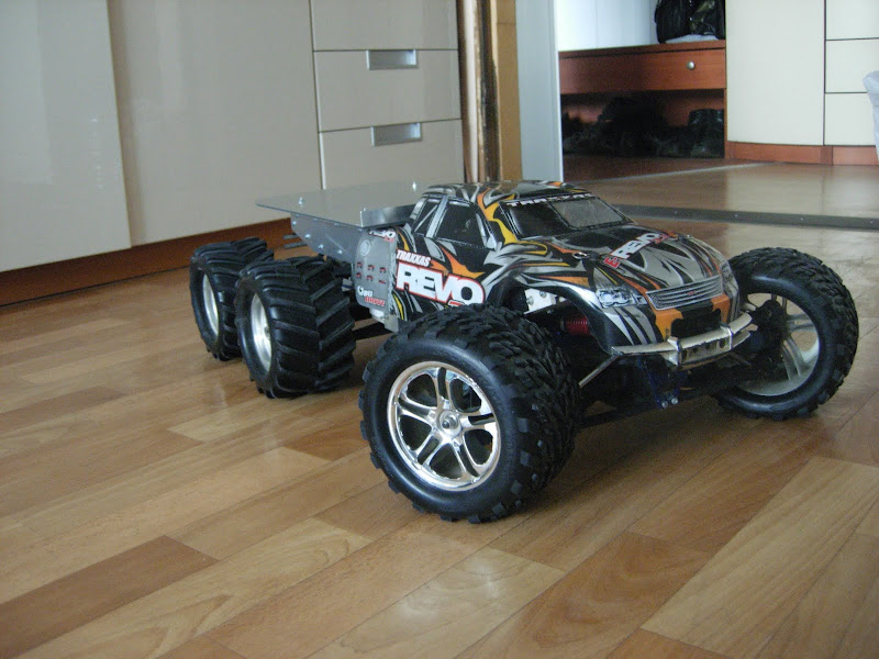

Подниму немного тему фотами.

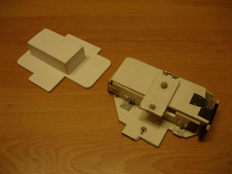

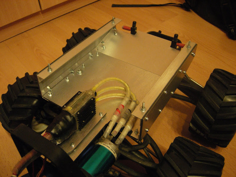

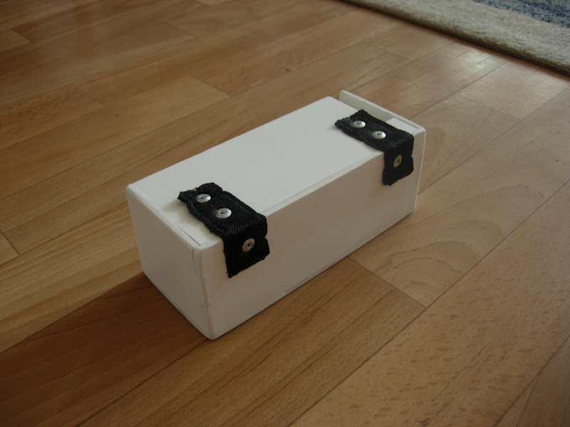

Сделал “облегчённые” боксы для борта и электроники:

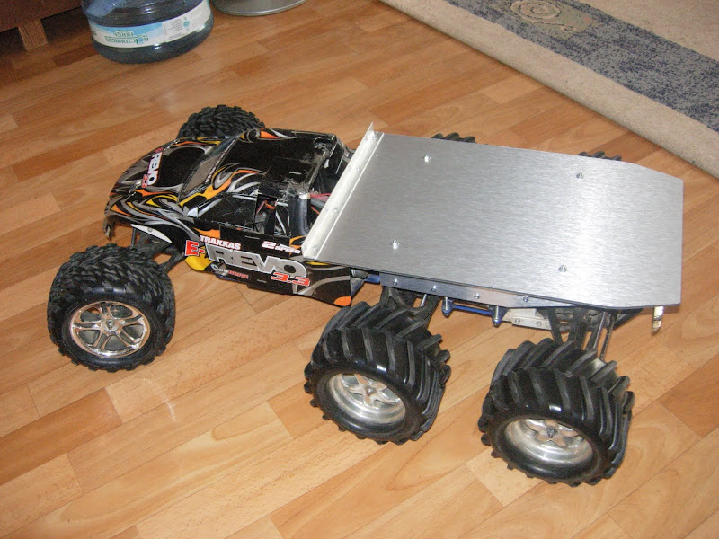

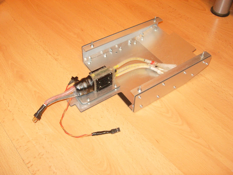

“каркас” для “кузова” из алюбонда (тяжеловат получился совок - бум делать из пластика)

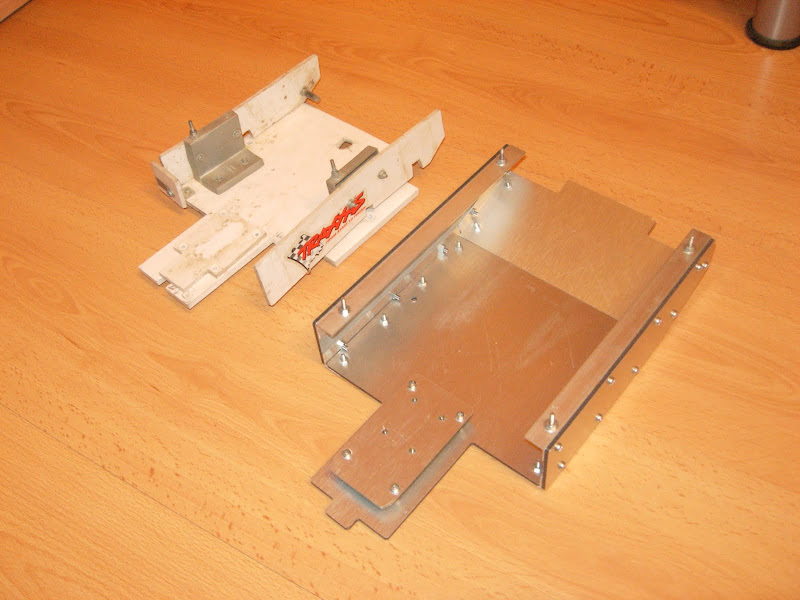

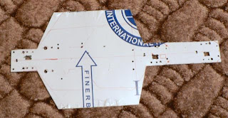

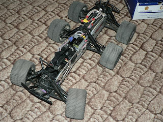

то что было и то что стало:
В планах облегчить Ревку:
- Переделать “совок” каркаса кузова - сделать из пластика
- Поменять бек на правильный (6S LiPo) - уберётся бортовой аккум и бокс для него
- Возможно после установки “Мамбы” заблокирую коробку на 2й передаче - уберутся механический тормоз, серва газа, лишние провода, бокс для сервы газа и остальная хрень
- Все колёса DIRT BONZ!!! - обалденное сцепление зимой\летом + ГОРАЗДО ЛЕГЧЕ Емаксовских и Ревовских колёс
В общес сложности с Ревый (в теории) уйдёт около 800-1000гр!
Тогда и карданы пореже будут ломаться 😃
