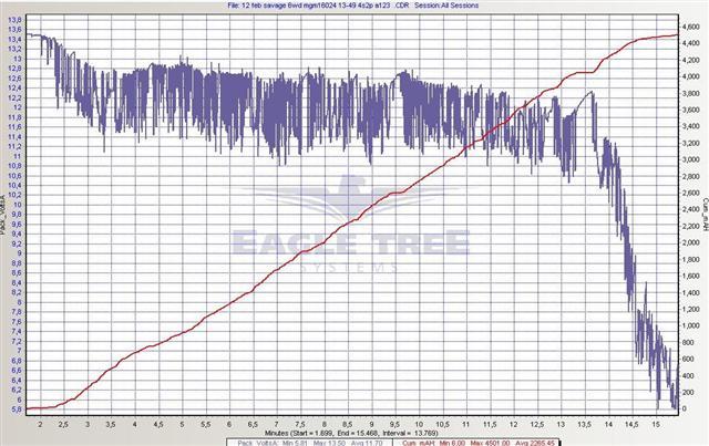

BERSERK80
Вот график разряда 4х А123
подумал проверить ещё один параметр
как "виртуальный 5минутный заезд "
начало измерения после первой минуты
с а123 получилось
5мин = 1758мАч
макс 13.8в
мин 10.8 (87а)
среднее напряжение в начале 5минутки и в конце
12.2
ток 87А
обороты мотора 21738
моща 941ватт
как писал выше, за 12.5мин потратил 4500мАч
Это была батарейка а123

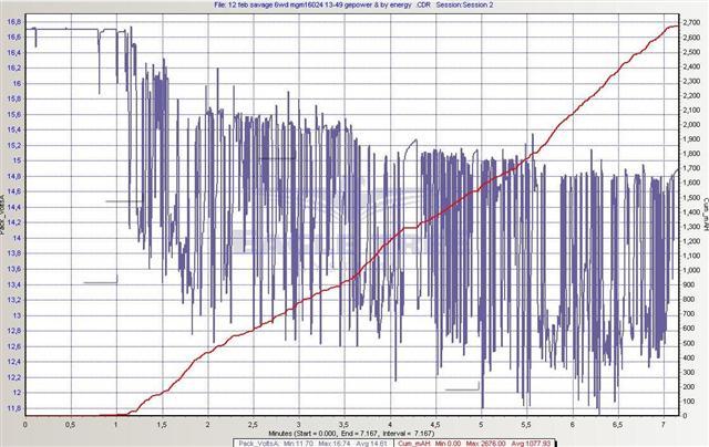

А теперь подыхающий gepower 5000
масштаб графика чуть другой ,время заезда на них было всего 7-8 мин
(батареи выключил сам они не сели )
После 1й минуты берём аналогичный 5 минутный кусок .
5мин=2201мАч
макс 16.20
мин 11.70
среднее напряжение 14.14
ток 91А
обороты до 25167
моща 1075ватт
Всего катался 6 минут сожрано 2600мач
видно что напряжение "колбасит неподецки "
в конце 6 минутки батареи были теплыми (плохо)

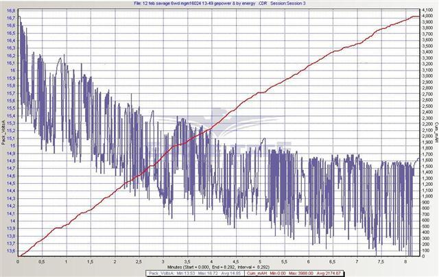

А теперь свеженькие и новенькие батареечки 6000
за 5 минут
5мин - 2628мАч
макс 16.10
мин 13.75
среднее напряжение 14.80
ток 86А
обороты до 26978об
Мощность 1252 ватт
Катался 8минут сожрало 4000мач
в конце 8минут батареи были холодными
Вывод пока такой лифе нужно 5 штук и более (10шт самы то )
4лифе в сравнении с 4 липо проигрывают
а вот как заряжались мне понравилось ~30мин
а липо с зарядом в 2с даже в руках не держал 😁
