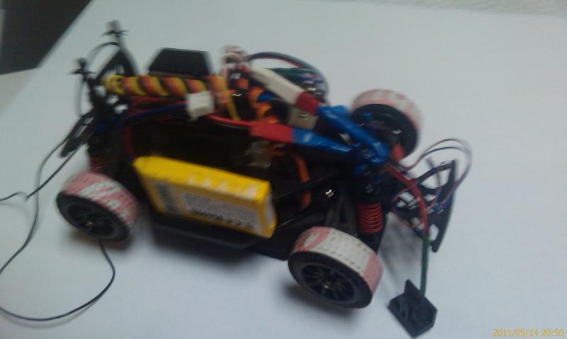

Фотки с “кинговской” электроникой:

А почему хотя бы регуль не под крышкой? Он туда отлично влезет. Я выкинул маленькую детальку с зубчиками (та что над двигателем) и на ее место (ближе к серве) приклеил регуль на термоклей. А под приемник вырезал дырку в крышке шасси посередине с водительской стороны и воткнул его вертикально.

Fuckname:
Катаю только дома, поэтому прятать регуль не вижу смысла.
Можно конечно ещё компактней всё уложить, если закрепить серву и избавиться от верхней крышки.
Fuckname
vladmir:
А вот это не советую делать. Жесткость шасси сильно пострадает. У нее вообще слабое место в передней части, где 4 винтами крепиться передний мост. Я уже 2 шасси поломал в этом месте, от простого впиливания в мебель. (один раз без крышки, другой без корки)
