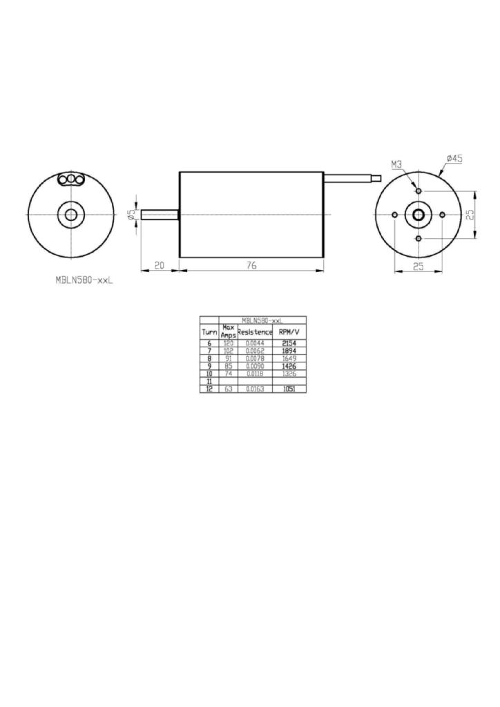

Все, что знаю по мотору:
Brushless Motor: 1450KV 580L
Shaft Dia. 5mm
Фгшный кит вродЕ с таким мотором
Specification:
Brushless Speed Control: 150A(designed for 2S-6S Lipo/NiMH/NiCD, two way, could be programmed as per ESC manual)
Brushless Motor: 1000KV 580L size, shaft dia. 5mm
Pinion gear: 17T
Recommend LiPo: 4S-6S Lipo 4500-5000mAH, Max. 6S(22.2V) Lipo battery.
Вообще 580 моторы бывают такими
Диаметр колеса 150мм
Вес авто с четырехбаночным АКБ 3300мАч около 8кг
Пиньон 17
Спур(стандартный ФГ) 48
Передатка моста 3.25
Регуль 150А
www.hobbywing.com/english/ArticleShow.asp?ArticleI…
мотор Brushless судя по сайту 1000KV 580L, вал 5mm, но судя по езде данные Максима ближе к истине. Скорее мотор 1450KV
размеры совпадают с рисунком в предыдущем сообщении
В итоге по калькулятору скорость 63км\ч. Для раменок это многовато…
