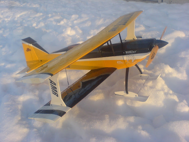

Сваял-таки лыжи для Ультика из того, что под руку попалось (ПВХ 4мм):
Но весом остался дюже недоволен: один лапоть в сборе со стойкой тянет на 42грамма.
Для сравнения: обычная стойка с колесом и обтекателем весит 25грамм.
Разница - 17грамм.
Итого - к весу модели добавится 34 грамма. В нос.
Даже вешать на модель пока неохота.
Есть еще в голове более легкий вариант из ЕПП, но к нему душа не лежит - априори получится менее эстетично. Мучаюсь вот теперь:).

Лыжный вариант облетан. (на фото не попал - простой проволочный костыль-удлиннитель на заднее колесо)
Что получилось:
Из пухляка взлететь не удается: тонет. Возможно перенос точек крепления осей назад спасет положение, но не факт. Поэтому пока над пухляком взлет с рук. Благо тяги у Ультимэйта - с большим запасом. Садится в пухляк - нормально. Скорость сначала плавно гасится на глиссировании по снегу, потом модель останавливается. Что, собственно говоря, и было нужно.
На слегка уплотненном снегу - и взлет и посадка без проблем. Даже прикольно.
Полет. Вертикали бодрые, особых изменений из-за увеличения веса не почувствовал. Штопорные фигуры - неудобств нет.
Нож остался прежним - даже перетриммироваться не пришлось, летит так же хорошо.
А вот снэп на ноже - сложилось ощущение, что стал очень вялым.
И, наконец, про внешний вид. Форму вертикальных элементов лыж, в ущерб весу специально делал похожей на обычные колесные обтекатели.
За счет этого смотрится в воздухе очень даже симпатично.
В итоге - вроде как овчинка стоит выделки. Не зря потратил время на изготовление. Попробую еще слетать с этими лыжами на Экстре260.
