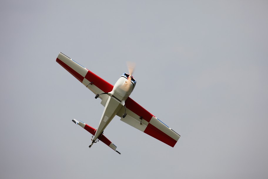

Всем доброго дня! Вот и я закончил собирать свою Экстрочку. Сегодня если погода позволит собираюсь облетать. Странно но рекомендуемый мотор 4016 оказался маловат (по размерам) требовал удлинение моторамы или прокладки между рамой и крестовиной на 12 мм. Поставил Гиперионовский ZS4020-12 встал без доработок. Полетный вес с акком ( Zyppi 5S 40C 2200) получился 2380гр. Очень неплохо. Ну и фотки:
Очень неплохо
просто волшебно, мотор максимум 90А, у вас акк 88 я так понимаю отдаст в лучшем случае, я за 7 минут вылетываю ~2800-3000 на гиперионах 5*3300
сделайте пож. видео облета

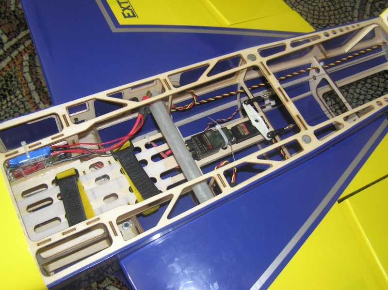

Акк пока новый на полную нагружать не буду. Поставил таймер на 4,5 минуты. Винт 15х8, замерию токи напишу. Камеру взял если будет кому поснимать видео потом выложу. Нужен совет. Очень не хочется резать пленку для воздушного отверстия, но понимаю что без этого не куда. На видео смотрю она сделана посеридине между крылом и хвостом. А в фузеляже стоит перегородка и если вырезать перед ним то дырка очень большая получится. Или просто срезать перегородку и дыру сделать акуратненькую как на видео.
Я резал под тем местом, где сидит пилот. Там была специальная бальзовая вставка.Здесь видно.
Вы лкчше центровку проверьте как следует. Надо от середины до заднего края трубы. Это будет оптимальным. А то непонятно, акк вроде легкий, мотор тяжелый, серва по центру. В такой конфигурации, но с более тяжелым акком я не смог попасть.
Этот Гиперионовский движок похоже аналог Скорпиона 4020-12, у меня с ним, с акком 5S 3700 и винтом 15х8, за 8 мин. чуть меньше 3000 мАч вылетывает. Токи на вертикали на полном газу около 65 А.
дырка №2
А вообще, поаккуратней с этим акком, 2200 маловато, а 80 ампер для них многовато.
Облёт самолета прошёл на 5. Фотки и видео постараюсь выложить вечером. Перед взлетов замерили токи. На полном газу прибор показал 55А. Сделал два полета по 4 минуты, после зарядки в один акк зашло 0,948А и 0,1100А. , летал на две третьих газа, в полете сделал пару попыток висения, одни проход на ноже, а в основном летал так сказать блинчиком. Ветерок порывистый был не приятный. После взлета тримировать почти не пришлось сделал два щелчка тримера елевтора на себя, полет в нормале и в инверте ровный. На посадку идет ровненько хоть и приходилось сажать с боковым ветром под угло где то 50градусов к полосе. Красивый, замечательный самолет с хорошими летными качествами. Мое впечатление 😁. Акк побольше емкости один есть, заказал ещё. Дырку сделал в штатном месте, как оказал не такая уж большая получается. С штатными качалками на сервах расходы маловаты, правда для первых полетов хватает. Буду увеличивать. Может кто скажет у кого какой длины стоят? Кто нибудь летал на ней с шестью банками?
