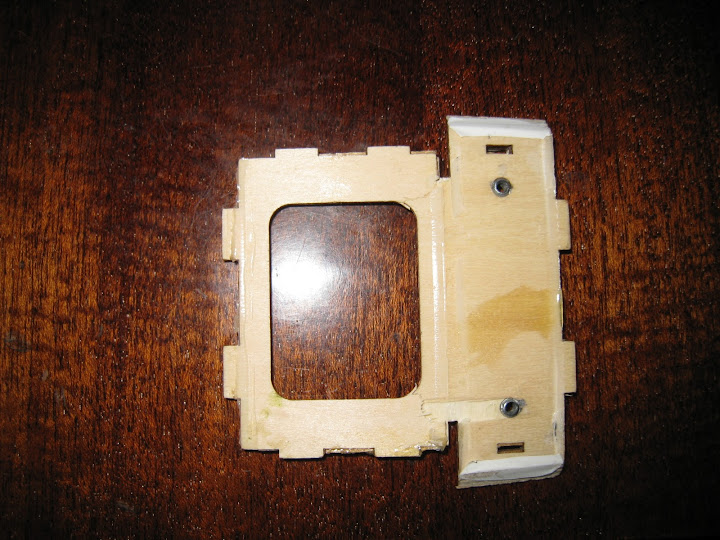

Неровная полоса в комплексе с кривыми руками дала предсказуемый результат… Чертежами площадки шасси и соседних шпангоутов никто не поделится?
Могу поделиться чертежом площадки основной стойки шасси(см. фото), шпангоута №1а(см. фото) и чертежом моторамы. Все чертежи в АвтоКаде.
площадка. Вид снизу.
вид сверху
шп №1а (на фото без правой части)

Чертежи моторамы, шп №1а и стенки основной стойки шасси залил сюда Все чертежи в АвтоКаде, там я еще фоток деталей кинул.
Чертежи по планеру, крылу и хв. оперению еще не готовы, пока поделиться не могу.
