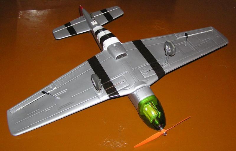

Тоже летает у меня и такой, год уже.Летает не хуже Киошевского из полистирола.Вес такой же 500 грамм.Аккумулятор пришлось сдвинуть под кабину,чтоб центровка была по мануалу.Машинки тоже переехали прямо под заднюю часть фонаря.Добавил наклеек,пилота.Получился очень нарядный самолёт.За счёт симметричного профиля пилотаж очень приятный.Как прямой так и обратный.Выкос сделан очень верно.После выпуска из рук летит идеально ровно.От шасси отказался сразу.

По просьбам трудящихся выкладываю кок
Внутри всё сдвинуто назад, иначе центровка суперпередняя.
Turnigy C2830-1050
Прикинул центровку если акк в кабину - вполне себе попадает куда надо. Кабинку на скотч прозрачный))
