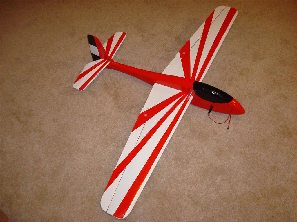

Лично мне пока приглянулся LEG Guppy
Вот только не уверен подойдёт ли он под мои нужды?

Если есть место для приземления, то под такой ветер я бы делал планер с нагрузкой 40-60г/дм^2. Профиль - металочный. Депрон под такую нагрузку - не лучший материал. Как вариант “крыла с депроном” - массивная передняя кромка из монолитной сосны/липы (до трети хорды у основания), а остальная часть крыла из депрона. Мне кажется, что Гуппи как прототип очень неплох (только профиль нужен все же металочный)

стреловидность ещё неплохо было бы сделать. V убрать у Гуппи.
вообще от гуппи имхо, только фюзеляж. хм похоже я о другом гуппи говорю. я об этом гуппи если что www.profili2.com/eng/plans.asp
крыло бы трапецию, с передней стреловидностью. профиль AG26 или MH42. размах метр
крыло обшить бальзой или шпоном, лонжерончик уголь. вес для вас не критичен =)

Для гуппи лучше профиль гуппи
flysnake
Lieder_B:
Если не ошибаюсь (про Гуппи очень давно читал), то его профииль “не заточен” под хороший разгон. А при ТАКОМ ветре “заточенный под разгон” профиль позволит очень неслабо пилотажить. Хорошим компромиссом между “парительностью и разгонностью” являются металочные профили толщиной 7%-8%. Впрочем, учитывая большую нагрузку и относительно приличные Re, можно поискать и что-то другое.
