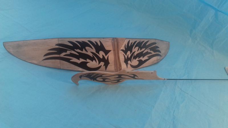

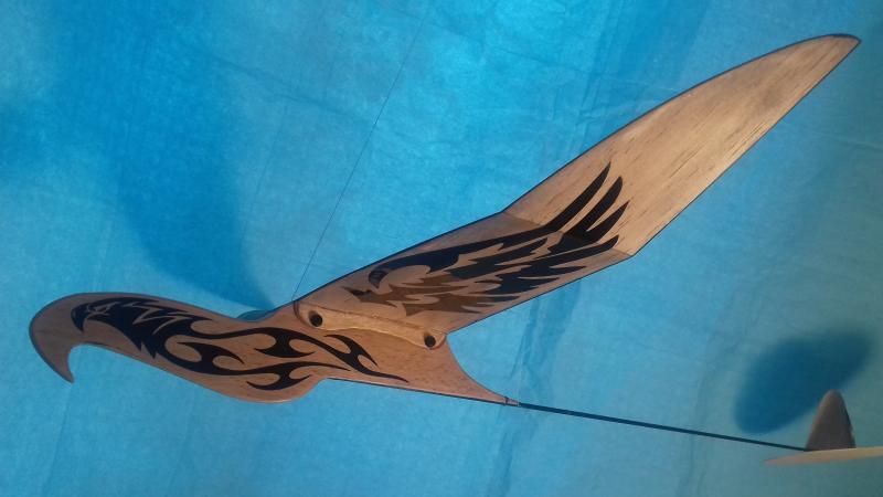

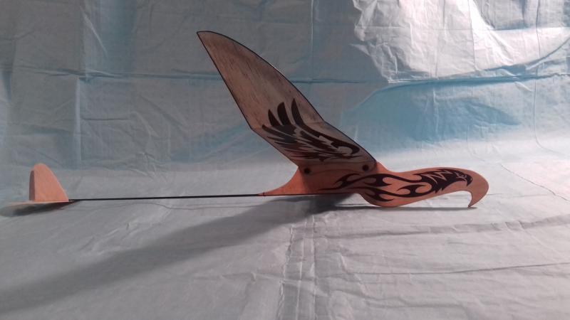

небольшой отчёт по местным соревнованиям…
По мотивам BigBul
Между синей и оранжевой пеной бальзовый лонжерон 2*6. Синяя пена подложка под ламинат 6 мм, оранжевая 3 мм. Пена склеена по нижней плоскости, сверху ступенька “типа KFm”. Центр тяжести по задней кромке лонжерона. По прямой в комнате летит хорошо, осталось настроить полёт в зале.
