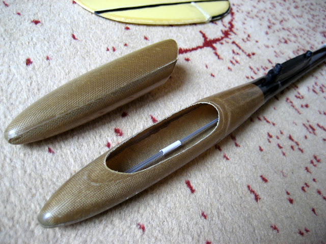

крупненько пилон - какой длины винты должны быть? я дальше 10мм не могу вкрутить
пилон под стаб (все просверленно до нас, хрен испортишь)
впереди 2 слоя кевлара, да еще свинца добавлю…ух не попадайтесь 😃

Ну так и есть. К китайскому индикатору прикручиваю 5В low drop стабилизатор с конденсаторами и перепаиваю провода.
Резьбовые отвестия в пилоне глубиной около 10мм. Можно проволочкой дно нащупать. А дно есть стенка балки.
Если винт туго идет, можно пройтись метчиком. Резьба по винту давлением формовалась и я сожалению не нашел ни одного винта с размером в плюс.
Под стандартными для металок я имею ввиду 9 гамм 😃
9-ти грамовые машинки в носу не пербор. Если крепко кидать, то на руле поворота могут не держать.
Хотя может у D47 при питании от 2S усилие побольше будет, не знаю.
Но все аналоговые машинки слабоваты возле околонулевого положения.
По балласту я вижу два варианта: либо вставлять в пилон под крыло, либо впихивать со стороны носа на проволоке. Окончательного решения пока нет.
Два слоя кевлара это только на колпаке. Точнее стекло, кевлар, СВМ.
Нос фюзеляжа - стекло 25 грамм, кевлар 61 грамм, СВМ 80 грамм(все под 45 градусов) и наконец еще один слой кевлара 61грамм ориентацией 0-90 градусов. Несколько слоев тонкой ткани прочнее одного слоя толстой.

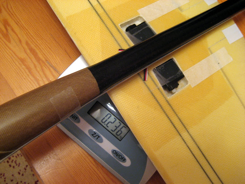

Олег, а ты что, для машинок в крыле вырезал колодцы по всему размеру подштамповки? Я задумывал оставлять бортики, на которые потом клеить лючок впотай с поверхностью крыла.
да я не Бакулев, я вырезал все, плюс еще машинки под обшивку сунул немного - по ширине встало как у гномиков - тютелька в тютельку
крышка будет из тонкого материала, думаю с моим забросом это пара мм высоты

Померял из любопытства крайний прошлогодний самолет. 276 грамм, центровка 85мм.

Если такая же центровка будет у нового, а на то похоже, то это как раз посередине между краем отверстия автоконнектора и задним конусом. В этом месте можно спокойно соорудить балластную камеру объемом 5.5 см.куб. Для свинца это 60 грамм, вполне достаточный вес.

Вопрос балласта решен с помощью вольфрамовых электродов Ф5мм. Дальше все видно на фотках
