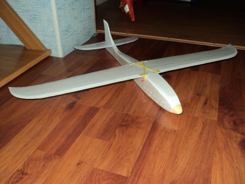

Простой планер для новичка
Нарисовал долгими зимними вечерами.
Вдохновителями были оранжевый пайпер и MPX Изя Глайдер.
Получился такой “Ицык с гвоздями”
Размах два метра, профиль KF. Лонжерон - две рейки 12х5.
Материал - листовая пена 6мм. Под электромотор ~150 ватт. цельноповоротный стабилизатор. Примерно две дюжины деталей. В основном пена, немного фанеры (мотошпангоут), деревянных или угольных штырьков, пластиковая карта типа кредитной/телефонной (Visa AmEx не подойдут, т.к. рифлёные), две резинки для крепления крыла.

Предельно простой планер из пены.
Размах 2м (можно чуть меньше или больше)
Профиль КF (Kline/Fogleman) со ступенькой сверху
Управление по двум каналам РВ/РН например 2хHXT900
Площадь крыла 44дм², нагрузка 11-13гр/дм²
Вес ~520-570гр. с батареей 3S1300 (~110гр) и мотором 50-57гр

а в чем фишка KF-2 на большом планере?
В том, что просто и технологично. Отлично работает при малой нагрузке на крыло. Его тяжело испортить новичковыми кривыми ручками.

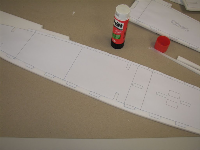

В процессе выявления неточностей собрал внутреннюю раму.
В качестве подложки использовал лист картона. Не хуже фирменных резиновых ковриков.
Шаблон (грубо вырезаный) клеил клеем-карандашем на пену
Так тоже можно резать по шаблонам (вместе с шаблоном) просто понадобится не два новых лезвия, а три-четыре. Но быстрее получается.
На сложных участках лучше не пытаться прорезать сразу на всю глубину а сделать два-три реза. Тогда пена отрежется чище. При резе желательно постоянно выдерживать перпендикулярность реза к поверхности.

Повторители для последующей шлифовки в носовой части подрезаются на ус
И вот так с приложенной боковинкой…
Далее следует заняться тягами и начинкой, прежде чем приклеивать боковинки. Впоследствии доступ к машинкам может осуществляться через отверстие в панели OBEN под крылом.
