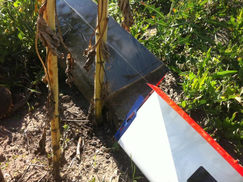

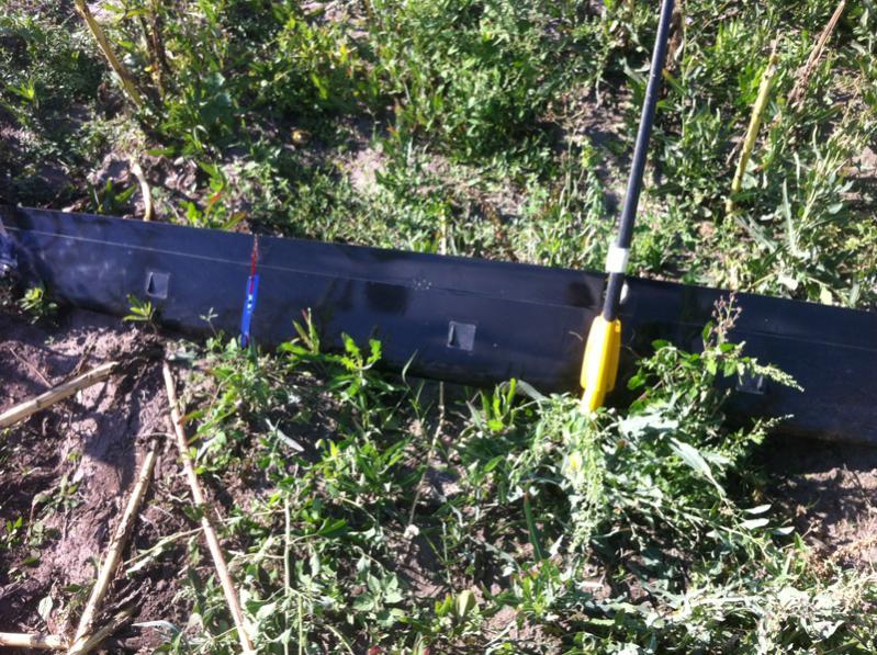

Если изначально врач сказал “не жилец”, то что ни делай всё-равно помрешь. Так и тут: если на старте в f3J моделька развалилась, то как ее не реанимируй один фиг…
Короче, улетел с потоком далече и за провода, то ли потеря из-за ЛЭП, то ли от того что приемник в крыле, но конверсионной МАКСЫ нима. Убилася. 😇
Не получилось пополнить ряды электролётчиков, звиняйте.

Да никакой интриги: раскрытие центроплана, флаттера с отстегиваемом консолей и дрова. Тогда знатный урожай получился с Максами после которого появилась новая версия центроплана на 200 гр. Тяжелее и не гнущийся совсем под нагрузкой.
