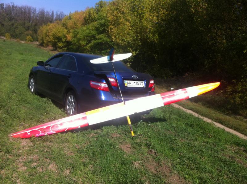

FVA
karmann:
Володя, фотку можно??
Во, как раз сфоткал перед облётом последней версии стабилизатора.
