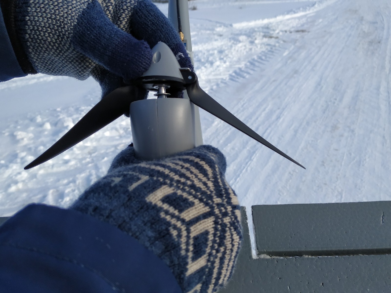

Мурад
Serg_T:
если вас не затруднит, можете фотку сделать?
Нашел пару старых фоток.
