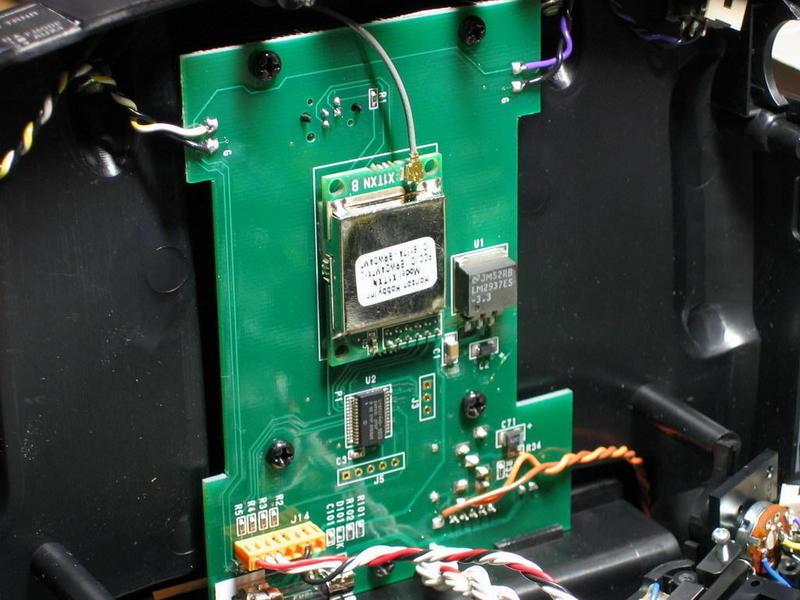

Это одна из изловленных барабашек на 2,4.Есть двое реальных персонажей засунувших в 9303 литиевую батарейку.Могу познакомить. Каждый ухандокал по три самолета примерно одинаково, минут через десять полета самолеты становились на файл-сейв и наступал фулл капут. Вскрытие показало что стабилизатор в ВЧ -части раскочегаривается до 95градусов при полностью заряженной полимерке и дальность аппаратуры сильно падает. Будут ли еще желающие наступить на эту швабру?

Володимир
Русинов_Сергей:
Выходной какад?
Линейный стабилизатор, выходного каскада как такового в 2.4ГГц нету- на все одна микруха в железном корпусе.
Вот черная справа с острыми краями и нижней надписью 3.3 - это и есть наш “вредный” друг стабилизатор…

Волшебные слова! “С достаточным теплоотводом” - штатно его там НЕТУ!!! Вдобавок регулятор припаян на плату! Т.е. просто так к нему пластинку меди не прикрутить 😦.
