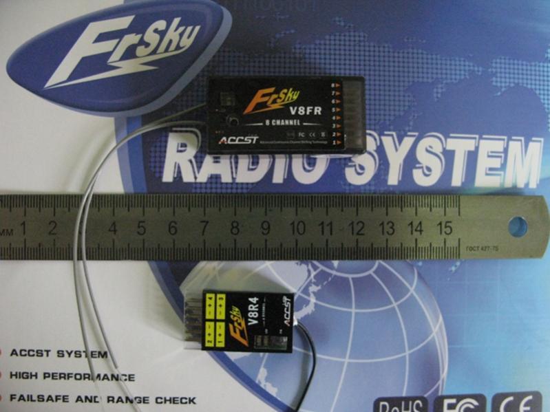

Утопил свой приемник FrSky как на картинке сверху.
На хобях таких уже не продают. Подойдет ли к моему передатчику этот приемник
за ранее спасибо;).
Подходят 100% к такому модулю У меня лично работают V8R4, V8FR, V8R7 и V8FR-II. Собственно как и заявляет производитель. А последний и в простом и телеметрийном режимах модуля (в чем собственно его отличие от предыдущей версии).
Будет работать как минимум в нетелеметрийном режиме. Вторые версии у них HV-шные.
У меня и первая версия HV, правда это означает всего лишь возможность запитать напряжением до 16в, а минимальное требуемое у всех от 3в. Так что со стандартным ВЕСом или регулятором обе версии работают.
