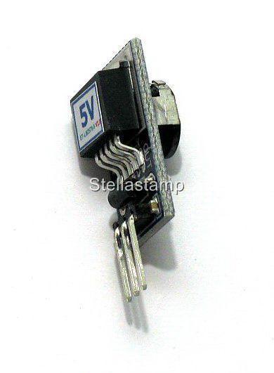

прошу помощи. Обзвонил кучу поставщиков радио компонентов в поисках импульсного стабилизатора. Толку ноль.Готовой схемы о трех ногах в магазинах не- нашел. Нашел только линейную схмему на основе Крена. Может кто сам делал? поделитесь схемой и номиналами. А то моих знаний чтоб с нуля сделать не хватат, а вот повторить смогу легко.
Буржуины вот такие продают:
Спасибо за ссылку уже читал. Ищу как раз такой стабилизатор или аналогичный. В Москве DE-SW050 пока не нашел. Зато набрел на www.rcgroups.com/forums/showthread.php?t=613144&hi… тут используется 7803SRH-C вот эту схему уже нашел в нескольких магазинах по более гуманной цене примерно в 500р. Остается только вопрос: подойдет ли для турниги 0.5А на выходе…
если уж готовы у буржуинов купить трехногое чудо, то почему просто не взять готовый BEC на 5В типа такого? да и в модельных магазинах мск явно такие штуки продаются.
уж 100-150мА оно по любому вытянет.

Ох тыж ежик, спасибо не знал что так можно=) Вроде, нарыл два импульсника
Его прям внаглую можно впаивать?
DE-SW050 ооочень дорогой и большой, на ебее оно же с доставкой стоит меньше 10уе
