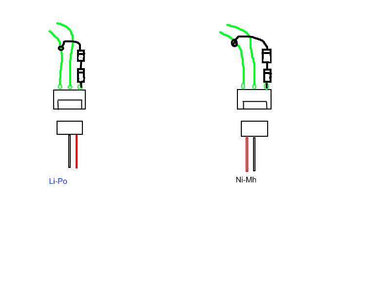

В соседней ветке все это давно обсудили, боитесь спалить впаяйте диоды
rcopen.com/forum/f4/topic207274/4961
Стрела_RoSa
mikolka6:
я не об этом, я знаю данную тему и диоды , я о заряде на автомате, чтоб не поднимать напругу и не ставить диоды вообще…
Наверное все таки режим storage правильный для зарядkи Lipo под передатчик.
mikolka6
Роберт. 12.6 вольт апа кущает с удовольствием Кренки которые по питанию стоят тобеж скидуют с 12.6 до 5 для ВЧ, бипера и питание МК, спокойно переносят такое входное напряжение, еще можно учесть падение при нагрузке. Поэтому спокойно пользуйтесть полностью заряжеными аками в 12.6 вольт. А диоды ставят не только для снижения напруги чтоб не спалить, но и чтоб не увести в низкий разряд аки. Апа начинает писчать о разряде начиная с 9, 8.9вольт. а липохи 3S граница разряда 9 вольт с учетом идеальной сбалансировасти. Так что лучше беспокоится о том чтоб не переразрядить аки, а не о том выдержит ли апа полный заряд липох, выдержит. Впаяйте два диода и не будет головняка, когда апа начнёт писчать будите знать, что в аках ещё по 3.4 вольта, и спокойно сажайте свою птицу.
Стрела_RoSa
mikolka6:
mikolka6:
мда, вот об этом не подумал, что будет раньше писчать, спасибо!
Диоды стоят, (только не на стороне аппы, а на стороне акки, так удобней, можно в случае чего( не знаю чего) перейти на гидры или кадмий) я пока не заряжался:) ничего не писчит пока и не “пукает”😃 но наверное пора качнуть разок,вот и подумал как автоматизировать процесс…:)ну да лана, забыли, фурыщит, ну и ладно:)
