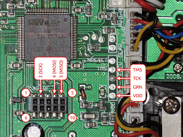

Ситуация - надо в Devo 10 установить модуль A7105.
Инструкции конкретно по этому модулю и аппе Devo 10 не нашел.
Разъемы на китайском пульте и Devo 10 одинаковые, пробовал ставить напрямую - бинд не происходит, протокол выбирал FlySky.
Что я делаю не так ? Чтото надо дополнительно припаивать или както по особенному биндить, не кнопкой на приемнике ?
Китайская аппа:
Модуль A7105:
Devo10:
Twilight_Sun
я правильно понял, что аппа сама перепрошита последней (ночной ?) альтернативной прошивкой в hardware.ini модуль прописан и при загрузке ошибок не выдает что модуль не найден?
почему спросил сразу, вопрос не в теме альтернативной прошивки
это аппа откуда модуль от чего, от v911 или что-то другое?
биндить независимо от модуля надо, на самом пульте нажать шо бинд и на модели в зависимости от модели. где-то кнопка. где-то её включить надо в удачный момент.
родной модуль надо оставить а новый надо впаять согласно распайке. откуда информация о совместимости разъемов?
BlackElf
Twilight_Sun:
Прошивка последняя официальная. Сейчас попробую ночную. Ошибок не выдает.
Аппа от самолета, китайский клон Turnigy 6X FHSS 2.4ghz.
Вопрос мне кажется в теме прошивки, т.к. вопрос как к прошивке правильно этот модуль подключать. Он в ФАК на сайте указан, но конкретики что куда паять\вставлять нет 😦
Twilight_Sun
ну просто мне казалось что модули это всё к прошивке. а тут про аппу в целом. не суть…
модуль надо смотреть распайку тут. по поводу цветовой маркировки в списке модулей она такая же как тут. и куда в дево10 паять вот.
BlackElf
Twilight_Sun:
Спасибо, попробую. А обязательно паять вторым модулем ? Нельзя первый модуль убрать ?
Twilight_Sun
тут две страницы назад (со стр. 70 примерно) у нас с oliver37 был диалог на ту же тему (только модуль не из аппы) может там ещё что полезное почерпнете.
В какой-то из статей они пишут что-то типа “вы не хотите убирать родной модуль”. В общем я им верю, не проверял.
