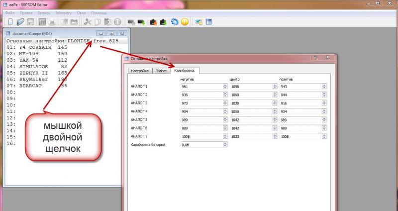

Илья, а давай для интереса сравним циферки калибровки в программе EEPE сразу после калибровки и то что получается после того как калибровки “убегает”
Давай. Но боюсь, что нет там таких цифорок. Во всяком случае, я их не нашёл. Там есть тримы и субтримы. Их можно посмотреть не только в еепе, но и на самой аппе в настройках модели. Фокус в том, что калибровка и тримы-субтримы, это разные вещи. То есть, уползание калибровки никак не отражается ни на тримах ни на субтримах, и то и другое остаётся в нулях. Но ползунок на мониторе аппы при этом смещается от центра и смещение передаётся в радиомодуль и потом на модель. Если оттриммировать это смещение, то сигнал встаёт на ноль (фактический), но появляется смещение в виде цифр на субтриме.
Ага, спасибо, нашёл. Срисовал первую картинку сразу после калибровки. Вторую - ну просто никак!!! Такое ощущение, что аппа живая и боится разоблачения 😃 Только соберусь нажать кнопку “считать данные”, как эта падла ставит калибровку на место. Ну ничего, подкараулю тварь противную 😃
