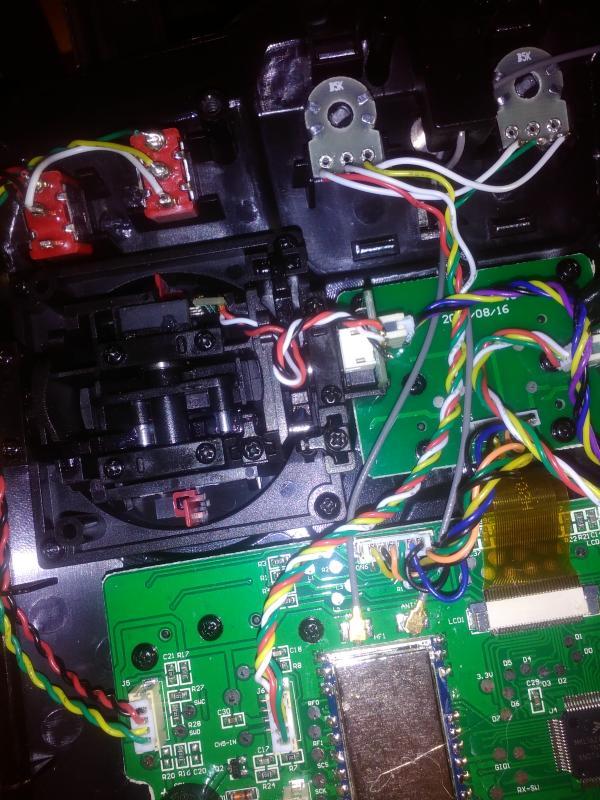

Подскажите. Перепрошил на 10 каналов. Решил поставить сменный модуль на qczek lrs – 433mhz. На плате есть выход ppm out. Но что то не получается напрямую на лору передовать ппм. через приемник ретранслятор все работает но вот напрямую нефига. в меню ппм выход включен.
Kotello
Проверьте правильность подключения. GND подключён правильно? (на корпусе разъёма он). Может перепутаны PPM-OUT c PPM-IN.
Kotello
sulako:
Ну как то так
Верно подключено… возможно прошивка такая. Лучше думаю FlyPlus 1.7.5 залить, или на штатной попробовать.
А ещё лучше ERку залить 😃 Там уж PPM сигнал можно из меню настроить любой. Полярность, число каналов, время кадра, время задержки между импульсами, стартовый канал…

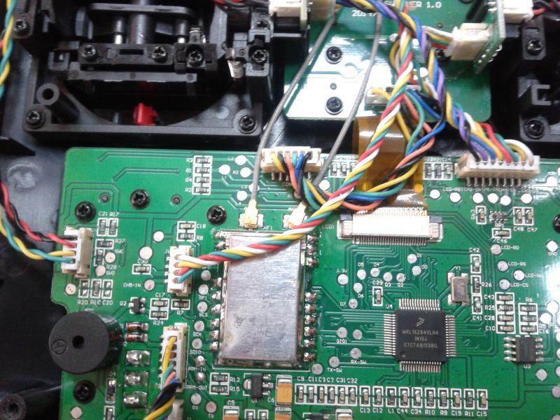

Посмотрел на фото заводской платы TH9X в соседней теме еще дополню - на плате нет микросхемы EEPROM, а значит все настройки и модели в том числе сохраняются на внутреннем флеше МК, что налагает ограничения на количество сохраненных моделей с учетом их сложности (количества примененных микшеров, кривых, и пр. понятий)
На других пультах из этого списка - имеется ИМС 24Lxx. Если что ее не сложно перепаять на аналогичную с больши объемом.
Крайняя справа 8 ножечная
