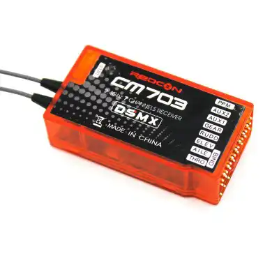

Теперь расскажу о других альтернативах штатным приёмникам для режима DSM-X. На Али и Ибей было заказано несколько вариантов, плюс у меня было несколько приёмников с Бангуда. Вот о них и пойдет речь ниже.
Приемник F701 был получен с Ибея и он единственный который отказался работать, биндется он без проблем, но вот дальности нет совсем (в прямом смысле этого слова) буквально 2-3 метра. Не исключаю момента, что беда конкретно с этим приёмником, однако он у меня с таким наименованием один, потому проверить не могу.
С Али приехал S603, а с Бангуда CM703 (был такой у меня и ранее) эти приёмники и забиндились и при “нормальных” условиях обеспечивают устойчивою дальность порядка 500м в режиме DSM-X. На большей дальности сигнал начинает пропадать, но объективности ради 500м в принципе достаточно для визуального полета. В режиме “range test” (при DSM-X) дальности стабильного приема 30-35 метров.
Однако, такая дальности наблюдается не везде, на одном из наших излюбленных мест дальности устойчивого приема не превышает 100 метров, что уже совершенно не достаточно. Причем в режиме DSM-2 никаких проблем не наблюдается, стабильный прием на дальностях под 700-800 метров (дальше летать просто не доводилось).
Родной приемник Спектрума AR-610, в тех же условиях, никаких проблем с приемом не испытывает, латать можно все что видишь - 700-800 метров точно есть. И при тестах в бетонном здании (согласен не сильно объективно, но все же) с аппаратурой DX7 показывал даже большую дальность чем DX6i со своими штатными приемниками, несмотря на меньшую мощность DX7. В режиме “range test” (при DSM-X) AR-610 сохраняет работоспособность и на 50 метрах.
Вопрос… а 500, 600, 700, 800 метров вы как и чем замеряли?
Ориентир - карта - линейка, точность измерения с погрешностью где то до 10%. Моё основное поле мне хорошо знакомо, как и дальности до объектов как на нем так и около него.
Те вы или помощник относили модель на 800 м и проверяли работоспособность, правильно понимаю?
По сути да. За уточнением лишь того момента что на указанную дальность модель именно летала, то есть имела высоту над контрольной точкой (на удалении в 800 метров ниже 50 метров не опускался).
