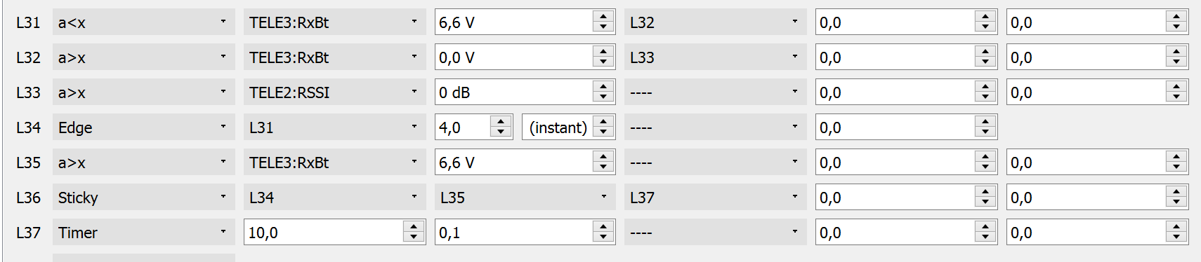

Настроено, в принципе уже давно, предупреждение о низком напряжении борта (борт питается от отдельного 2S-аккумулятора 7.4V, поэтому настроил порог 6.6V) по статье rcdetails.info/taranis-nastraivaem-pravilnoe-uvedo…
Вот так:
Сейчас просто проверял другой регулятор и двигатель, временно запитал приемник от регулятора, там 5.7V. Естественно аппаратура начала ругаться на низкое напряжение борта. Но… после того как я отключил питание регулятора, аппаратура, сказав, что телеметрия потеряна, продолжала ругаться на низкое напряжение, причем проговаривала не 5.7V, а 5.6, 5.5V, к примеру, непонятно откуда. Как это вообще может быть?
Последние значения некоторых датчиков телеметрии сохраняются до выкл. пульта.
Много лишнего.
Вот попроще…
Много лишнего. Вот попроще…
Ну там лишнее для того, чтобы не было ложных срабатываний. В статье написано, для чего.
Во блин. Ну ок.
У меня всё это есть в 2х строчках.

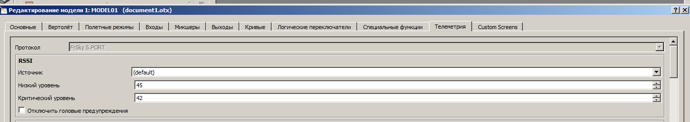

Парни как сделать микс на газ для бензинового самолета чтобы было 2 режима летный ( основной) и посадочный чтобы холостой ход был поменьше чем на летном режиме
Как бы очевидно… В Flight modes сделать два полетных режима, полет и посадка.
Далее в Inputs на канал газа создать две вкладки с кастомными кривыми, потом привязать эти вкладки к полетным режимам. и управляя нижними точками кривых настроить нужный ХХ для полета и для посадки.
Сделать два режима и оттримировать положение газа в каждом.
Ещё бы увидеть как это сделать на примере
Думаю на 4 вкладке в строчке FM1 настроить включатель которым включается этот полетный режим.
Дальше должно быть написано :0 :0 :1 :0. Это значит что руль поворота высоты и элероны будут иметь трим такой же как у мода 0, а газ будет иметь разные тримы для разных модов.
Уровень газа при полетном режиме надо добавить тримом газа ?
А в какой последовательности в строчке мода идёт - элероны- элеватор- газ- рудер ?
По ссылке написано рудер элеватор , тротл, айлерон. Наверное так и есть.
На мониторе каналов в таком порядке идут.
У меня такая идея была. Правильно ли это незнаю. Не летаю на двс.😊
Курсор наведите на строку-столбец, вверху напишет что это.
Спасибо помогло
Ещё вопрос, при настройки модели я установил галочку в строке T-Trottle-Idle и у меня ход стика газа начинается от 1500 до 2114 , а если я уберу галочку T-Trottle-Idle ход стика газа от 988 до 2114, почему так и как правильно должно быть
а почему не сделать на тумблер просто переопределение значения канала газа?
еще бы знать как на примере
Насколько я понимаю эта функция тоже самое что и Throttle trim:
Триммер дроссельной заслонки: режим двигателя внутреннего сгорания, в котором триммер влияет только на часть хода холостого хода, не касаясь точки полного открытия газа. (Гугл перевод инструкции к OpenTX )
Или Trim idle only
Триммер только на холостом ходу: если этот параметр включен, триммер газа будет влиять только на нижнюю часть полосы газа. перевод инструкции к EdgeTx
