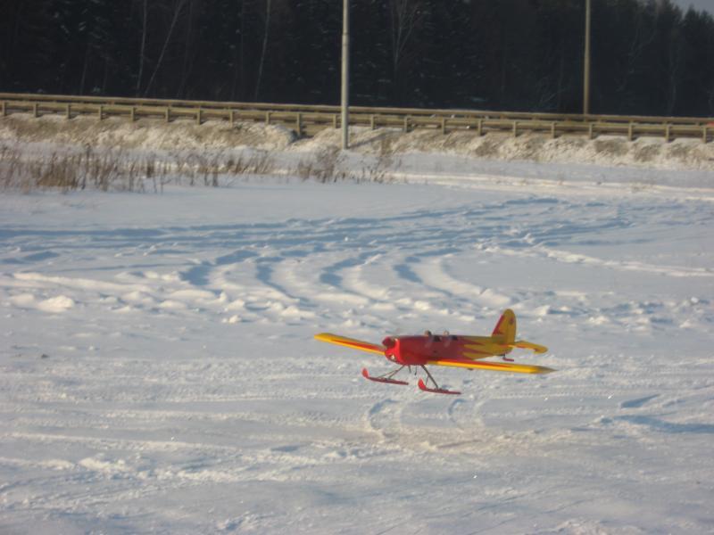

Здесь стоит этот мотор с винтом 12х4.“Скушал” уже больше 80-и литров топлива,прблем не было вааще.Повезло просто.😉
