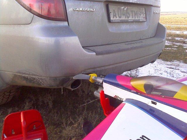

На случай, если движок сильно переохладился, с прошлой зимы с SAN @@, пользуемся вот таким нагревателем. 5 минут - и готово!

DUO
тема прикольная
осталось только чтоб для пущей копийности модель завоняла весь автомобиль и хату керосином после полетов на таком топливе
