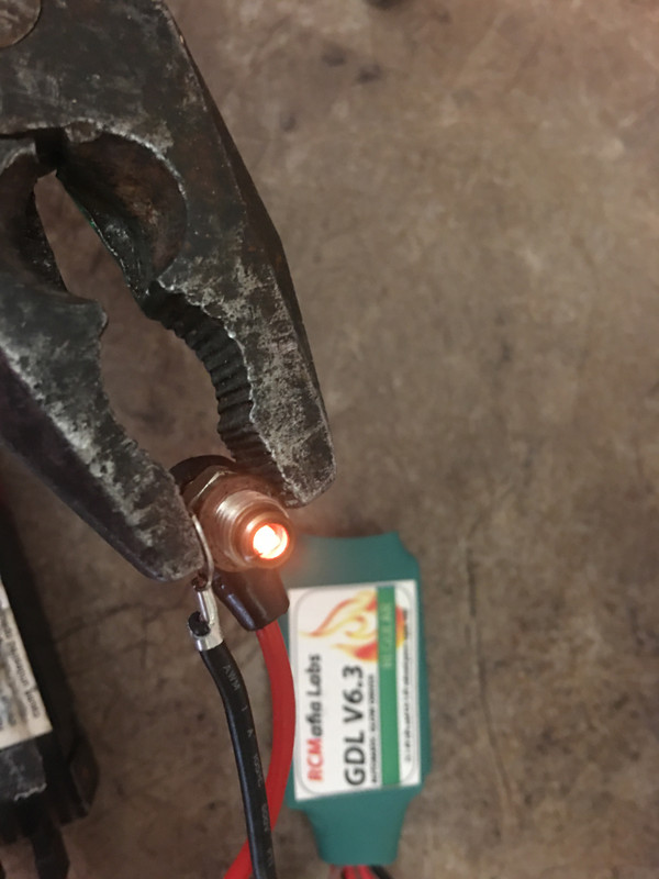

MANS
Спираль на LiFe 2S.
  1. Держит до критического разряда (критический разряд наступает по ротозейству и не должен наступать).
  2. Отсечка не нужна, т.к. при при ответственных полётах считают количество полётов по n-минут и привозят остаток заряда. И вовремя заменяют (заряжают) борт.
    Полеты с постоянным контролем напряжения по телеметрии или пищалке не одобряю. Это не упражнения в пилотировании, а испытания ёмкости акб какие-то. Не этим на поле надо заниматься.
    А при наступлении (по собственному дурашлепству) критического разряда предпочту быстро зарядить современную химию или выбросить расходный материал (акб), а не модель с двигателем.
По поводу универсальных коммутаторов (киллсвитчей), которые выше выдают за подкалы - лично мне не хочется возиться с этими металлгидридами и кадмиями.
Сейчас есть версия v6.9, можно сразу ставить на HV-борт (питание логической части до 12В).
Виктор
Вы что с таким цветом горячей свечи летать хотите? Она у вас мигом сгорит. Свеча должна светиться вишнёвым цветом этого вполне достаточно.
MANS
Не сгорают быстро уже много лет с таким свечением. от свежих NiMH так же светились. Например если подключит ручной накал «карандаш». Про необходимость вишневого цвета первый раз слышу.
Borcha
Вишнёвым достаточно.а там как хотите,хоть до бела.
AlexSolo
Виктор:
Я Вас расстрою. Больше 10 лет на этих подкалах народ по всей стране летает, и ни у кого свечи не горят. Может Вы не очень принцип работы устройства понимаете? Подогрев свечи включается автоматически, только на малых или холостых. Он не догревает свечу на средних и больших оборотах.
Borcha:
Вишнёвым достаточно
Иногда не хватает. Особенно зимой, чтобы первый раз завести.
V_Alex
MANS:
Спираль на LiFe 2S.
Как я понимаю, LiFe - свежезаряженный? Собственно, мой вопрос был - способен-ли обсуждаемый подкал держать один и тот-же цвет спирали при полностью заряженном и при полностью разряженном аккумуляторе, как заявлено в описании. Или он тускнеет на посаженном аккумуляторе?

MANS
Свежезаряженный LiFe очень быстро сбрасывает напряжение с 3,6В до 3,3В на ячейку (6,6В 2S) и держит его до истечения ёмкости (заряда), затем лавинообразно начинает падать. Это особенность химии LiFE. Странно, что я должен тут это рассказывать. Соответвенно, подкал так горит до выработки ёмкости акб.
Если берём LiPo 2S, то от 4,2В на ячейку (8,4В 2S) можно брать до 3,5В (условно, зависит от религии по LiPo) на ячейку (7В 2S). Возвращаясь к устойчивой работе даже от 3,3В на ячейку (6,6В 2S) делаем выводы.
Нет, питать свечу от борта - нонсенс.
Шим никак не влияет на сервы, т.к. питание свечи отдельное.
